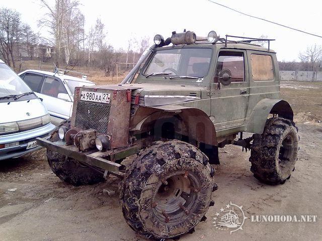

САМУРАЙский брат Соломономобиля , ток дизель .

oleg 54
Сообщения: 3751
Имя: Олег
Откуда: Новосибирск
Сообщение oleg 54 »
solomon
Уазовские мосты + две раздатки + кузов + диз. мотор 2л. , вот и считай , тонна триста точно есть .
solomon
Сообщения: 2348
Имя: +79137826472
Откуда: Новосибирск
Сообщение solomon »
oleg 54
У нас задний мост весит 80 кг, передний около 100. Колесо-41 кг, рама около 50, может чуть болеее. Двигатель 125, кпп 27, рк- около 30. Кузов килограммов 250. И то набегает около тонны.
Если брать уазкины мосты и дизель, сразу резкий перебор по массе, вот загнать бы на весы и точно посмотреть, интересно было бы.

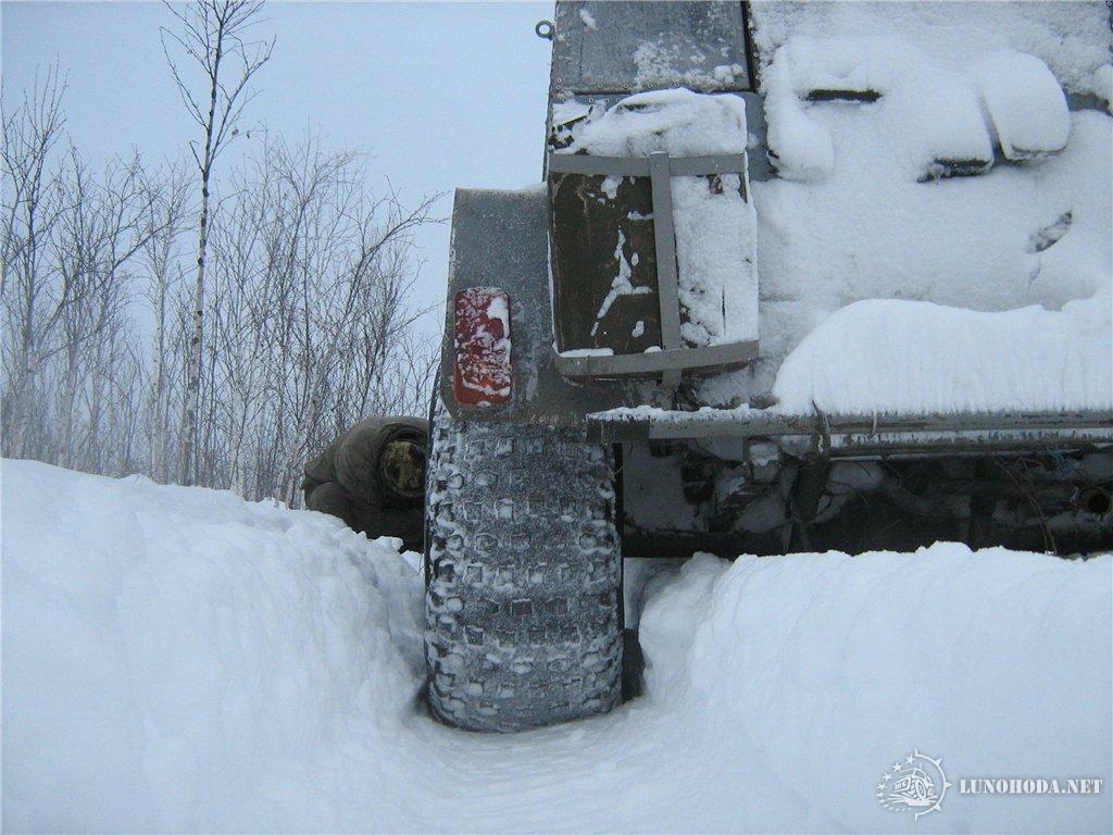

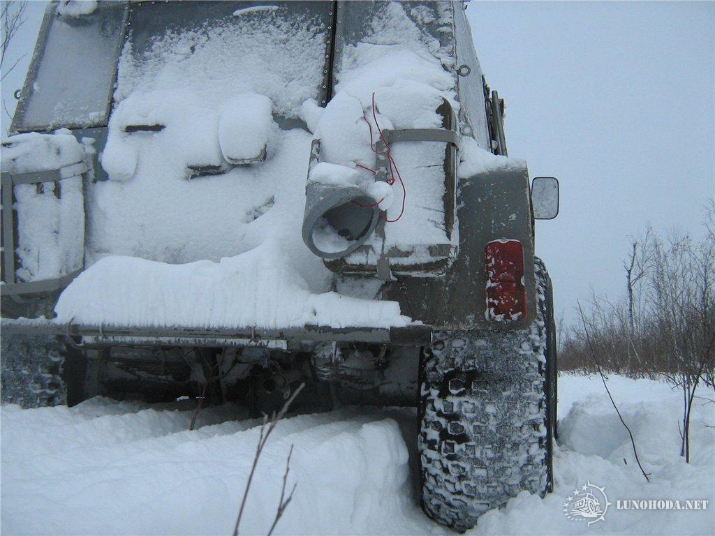

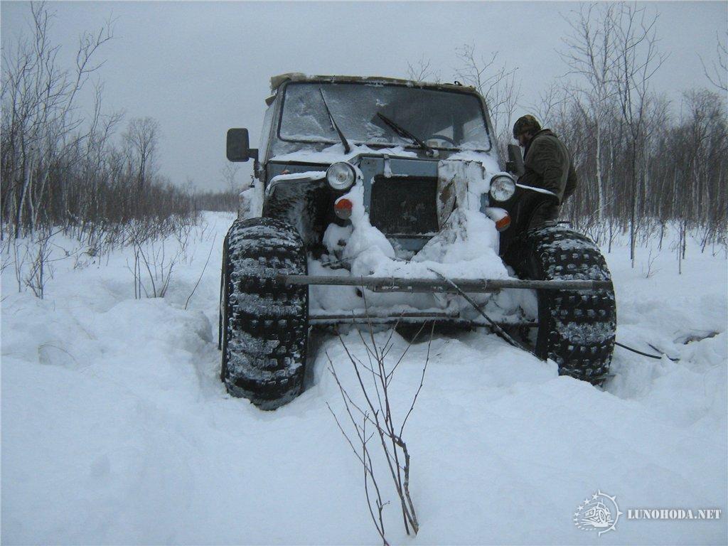

Сообщение solomon »
Вчерашняя поездка на Лебединое озеро
