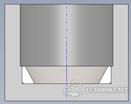

Алексей Гарагашьян писал(а):Усложняю задачу.
Доподлинно известно, что натяг при прессовке подшипника составил 0.1 - 0.15 мм. Даже хороший съемник (если бы было, за что зацепить) работал бы с трудом.

Алексей Гарагашьян писал(а):Если знаешь, как зацепить конус в глухом отверстии, расскажи

Алексей Гарагашьян писал(а):Имеем чугунный или стальной корпус, например, раздатки. В корпусе глухое отверстие диаметром 60 - 70 мм и глубиной 60 - 70 мм. Внутри запрессовано наружное кольцо конического подшипника. Оно конченное. Как его вынуть?

Алексей Гарагашьян писал(а):Отверстие глухое без зазора до кольца подшипника.
из глухих отверстий подшипники снимают при помощи мыла, солидола.
Заполняют внутреннее отверстие в подшипнике до предела например солидолом дальше вставляют в это отверстие вал диаметром чуть меньше самого отверстия удар молотком по валу и подшибник в руках.
