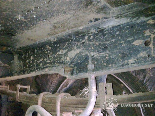

buddmitrij писал(а):Расскажите поподробнее о технологии сварки рамы.Я такие ответственные вещи не варил ни разу
Крепко не заморачивайтесь, я тоже раньше не варил сам рамы и вообще не профи по сварке. Когда прижало, пошел к сварщикам поспрашивал, посмотрел и сварил.

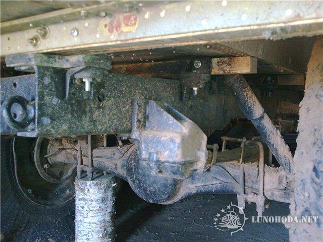

Отрезал болгаркой заднюю часть рамы вместе с бугелями, ободрал немного кромки где будет идти шов, состыковал с рамой прижал струбциной, выровнял и проварил по стыку изнутри тоже проварил по стыку изнутри наложил ромбовидную накладку и проварил.
В идеале, в раме вырезают с обоих сторон стыка ромб вставляют туда цельный ромб и проваривают.
Бугель приваривать к раме не стоит, высверливаются отверстия в раме у меня на 12 проходишь разверткой, из сталистого прута вытачивают болты с посадочным и напуском, забиваешь молотком и протягивать гайками обычно по две.

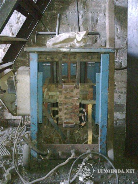

мой сварочный аппарат, режет и варит безгранично долго.

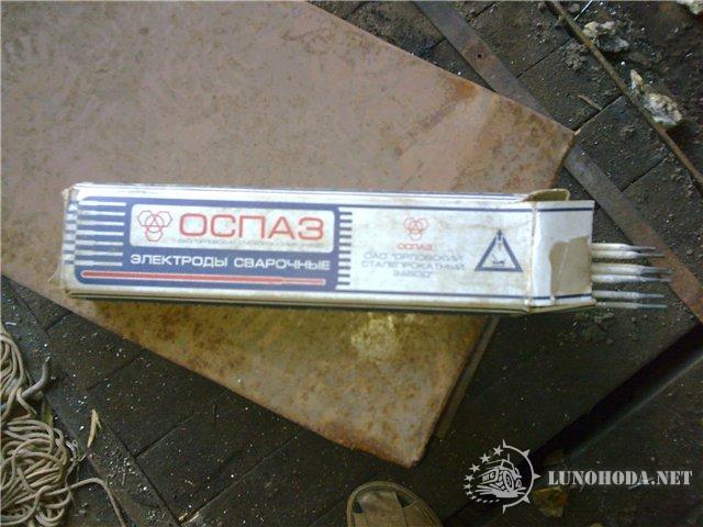

Варил этими электродами № 3, прикупил по случаю по дешевке.

Пока не знаю. С одной, стороны двигатель контрактный, первой комплектности, ОТС, с родной коробкой.А с другой, тяжеловат конечно,вобщем я пока думаю. Игорь, у Вас на заднем мосту аммортизаторы стоят, а реально они там нужны? Я хочу оставить аммортизаторы только на переднем.

buddmitrij писал(а): заднем мосту аммортизаторы стоят, а реально они там нужны?
Можно и без них, но думаю на дороге будет раскачивать, хотя надо попробовать.

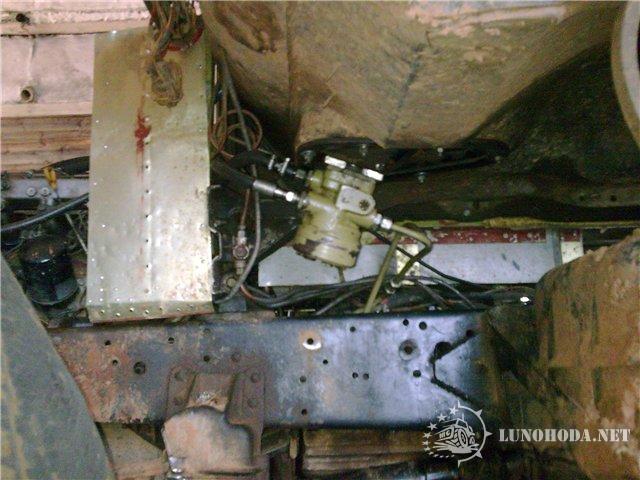

Установил цилиндр от Урала
установил распределитель от немецкого комбайна

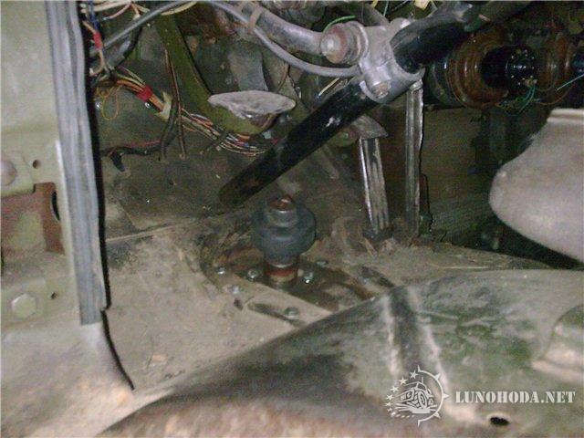

Игорь Добрый вечер. Обьясни, или покажи на фото как взаимосвязана рулевая колонка с распределителем. Помоему такая же схема была у Стаканыча. У него распределитель стоит от ЛаЗА.
