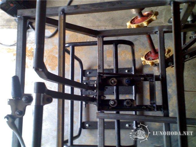

дело по тихоньку идет один борт собран.
самоделка ето не просто техника, а частичка души создателя!

дособирал второй, начал устанавливать целиндры.

Увидеть бы подробнее конструкцию узлов-фрикционов... :oops:

kosu писал(а):дособирал второй, начал устанавливать целиндры
вопрос а где будут бортовые тормоза и какие . судя по фото фрикционы стоят а тормозов нет .
они еще не готовы, но будут, токарка медлит! а подробные фото будут когда разберу для покраски!
