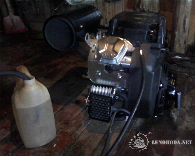

Александр ткни плиз туда ссылку,чего-то не накопаю никак, у меня Лифан без ручного стартера, может там чем помогут?

Destroerr
Ты подключи его на картер отдельно не на вентиляцию картера через тройник. Карбюратор сосет постоянно и довольно сильно чем сглаживает импульс разряжения а через отдельный шланг он будет работать только на бензонасос .

Maikl006
Эта тема в барахолке . Эдесь она называется "продам двигатели Лифан". Кто то спрашивал у них про ручной стартер для 640 .ответ был отрицательный. Я поставил от 15 сильного. Взял вместе с кожухом . Кожух обрезал под 4 болта крепления кожуха обдува а храповик изделал из трубы карданного вала ВАЗ . Если нужно бутет могу подробнее описать.

isupov_alexandr писал(а):Destroerr
На 640 ом такой насос стоит с завода, качает нормально, подключен к картеру таким же шлангом что и топливо
Вы наверное правы в картере импульс поболее будет. Осталось место найти куда сверлится.
isupov_alexandr
Сообщения: 258
Зарегистрирован: 22 янв 2012, 12:30
Откуда: ХМАО
Сообщение isupov_alexandr »
Владимир-Сланцы
Если снят регулятор вынь валик вот тебе и будет дырка , а там как хочешь так и лепи.

isupov_alexandr писал(а):Владимир-Сланцы
А как его вытащить? Надо разбирать двигатель?

Destroerr
Если сверлить отверстие ,то стружка попадет в картер ,а это мало приятного для двигателя. придется снять вариатор,и переднюю крышку,наверное лучше снять двигатель ведь масло свежее можно залить его снова в мотор. А без снятия мотора трудно слить без потерь масла . А делать как то надо.

А я вот приобрел 640 с ручным и электро стартёром.

Кто нибудь знает зачем у него обратка с карбюратора?Сколько наблюдал бензин с неё не течёт.
