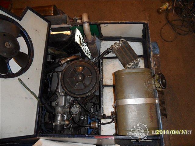

Алексей Калинин писал(а):Вот еще поставил радиатор на охлаждение масла :roll:
а на крышке от чего вентилятор?? он пост крутится или включается авто, или кнопкой??
масл радиатор: куда и как запитался??

KIBERDOG писал(а):а на крышке от чего вентилятор?? он пост крутится или включается авто, или кнопкой??
Вентилятор ваз, работает как вытяжной, включается кнопкой.
Масленый радиатор запитан с масленой магистрали, просверлена магистраль, завернут штуцер с калиброванным отверстием около 2мм, слив в поддон через датчик уровня масла.

Алексей Калинин писал(а): Масленый радиатор запитан с масленой магистрали, просверлена магистраль, завернут штуцер с калиброванным отверстием около 2мм, слив в поддон через датчик уровня масла.
В каком месте магистраль просверлена, в блоке я понимаю? Может редукционный клапан вместо калибр. отв. поставить, от Волги?
Хмм, а производительность подачи масла в головку не упадёт??
Куда именно засверлился если не секрет??

solomon писал(а):В каком месте магистраль просверлена, в блоке я понимаю? Может редукционный клапан вместо калибр. отв. поставить, от Волги?
Магистраль просверлена возле масленого фильтра, про редукционый клапан думал и наверное поставлю только перед калибром а не вместо, он отрегулирован на давлнние 1кг ,боюсь что без калибра давление на любых оборотах будет блиско к 1кг :shock:
В принцепе лампочка и сей час не горит даже на минимальных оборотах.

Алексей Калинин
Мои поздравления, великолепно :roll: Может следует масляный радиатор сделать из теплообменных трубок холодильника в размер водяного радиатора и поставить перед ним? Или закрепить его у вентилятора, который отсасывает воздух из моторного отсека. В любом случае радиатору нужен обдув :)
