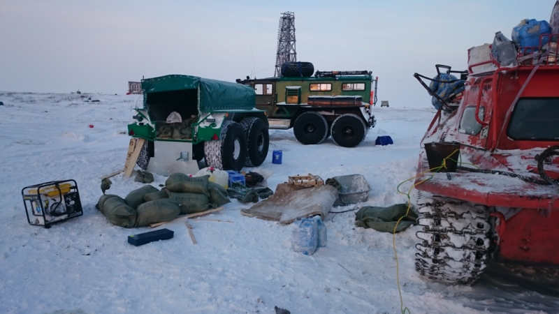

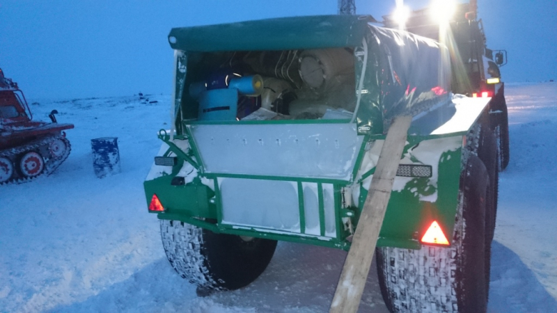

Надо сравнить соотношение массы задней части переломки и образующегося крутящего момента с массой прицепа и моментом на нем. Мне кажется будет отличаться на порядок. Тем более Кречет это ж как бы сказать - магистральный вездеход, по оврагам на рыбалку, да еще с прицепом. не поедет.
Золотницкий Александр
Сообщения: 1043
Зарегистрирован: 10 фев 2010, 00:15
Откуда: Тольятти-Тюмень
Варианты привода активного прицепа
Сообщение Золотницкий Александр »
Voland4x4 писал(а): 27 сен 2022, 15:30 Надо сравнить соотношение массы задней части переломки и образующегося крутящего момента с массой прицепа и моментом на нем. Мне кажется будет отличаться на порядок. Тем более Кречет это ж как бы сказать - магистральный вездеход, по оврагам на рыбалку, да еще с прицепом. не поедет.
По всякому, но обычно как -то так:
