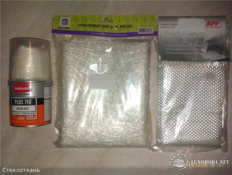

Алексей Ка
Сообщения: 919
Сообщение Алексей Ка »
Стеклоткань и клей надо брать в магазинах автохимии или лодок , там всё чистое и заточенное для лепки.
Ещё накрайняк бывают стеклообои - тоже можно использовать.
Стеклоткань вся идет с пропиткой (замасливателем). Только, пропитка разная бывает. Нужно искать именно ту, которая будет с эпоксидкой работать, без всяких отжигов.
Как правильно написал Копай, нужна конструкционная стеклоткань, с прямым замасливателем.
Алексей Ка
Сообщения: 919
Вот такой лично работал - ничего греть и мыть не надо !
Если нужны консультации в области автохимии - спрашивайте - 15 лет опыта продажи и использования.
А с какой смолой работали, используя эту ткань??? :oops:
