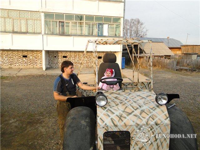

Вот она, силушка богатырская! :)))
Повытаскивал я секции на улицу и поставил на колёса в одиночку!!! :ok:
Собрал, протянул, проверил...
Ну, думаю и прокатиться можно.
Завёл сначала с нейтралкой в КПП. Прогрел. Потом придержал ногой кардан, чтоб он остановился, включил первую в КПП... Отпустил кардан, самоход практически прекратился...
Газу и поехали! :beer: :beer: :beer:
На первой очень медленно! То, что нужно!
Выехал из двора, там попробывал четвёртую... Думал, что будет быстрее, правда, я больше половину газа не давал.
Сгонял до магазину, вернулся к гаражу.
На задней тоже едет! :)))
По скольку в мой гараж он больше не входит. Нужно было перегнать его к товаришу, в частный двор.
Пришлось ехать через весь колхоз... Ехал прям по центральным улицам, по асфальту! Не фик товарный вид портить! :)))
В КПП была 4-я передача. Ехал не больше 20 кмч...
Всего сёдня, проехал километров 6-7...
Ооочень удобно сидеть в мягком кресле со спинкой! :))) Приятное тепло идёт от обдува мотора, ногам особенно приятно! :)))
