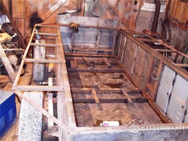

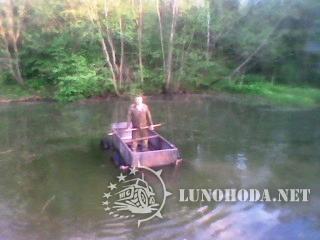

Немного продвинулось с вездеходом. Вчера возил лунтика на пруд. Не своим ходом, на прицепе. Для обварки лодки демонтировал двигатель, коробку, раздатку,гусеницы. Плавает!!!! Сели батарейки, фоток к сожалению нет. Залезли в лодку вездехода 4 человека. Просадка в воду всего 12 см. При высоте борта 60 см. Доделываю дальше корпус.

Вот фотография проверки кузова на герметичность. В фотике села батарея. В телефоне камера 0,3 мп.
