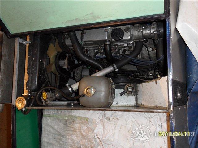

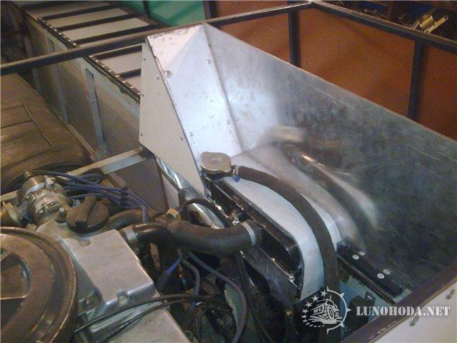

Егор84 писал(а):Можете фото показать расположения радиаторов и моторного отсека?
Первоначальный вариант
Действующий вариант

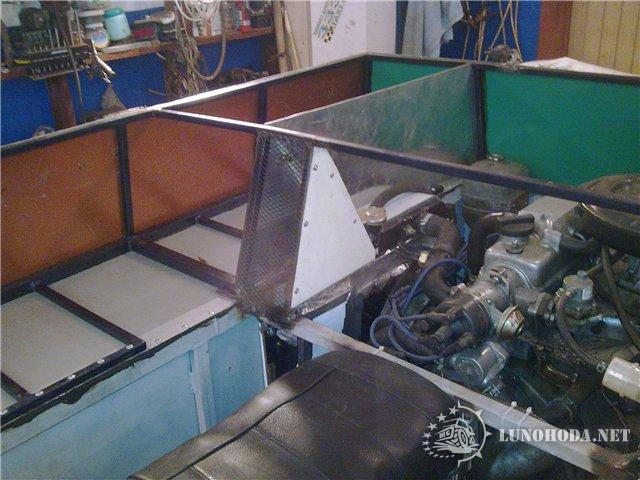

Вот еще поставил радиатор на охлаждение масла :roll:
