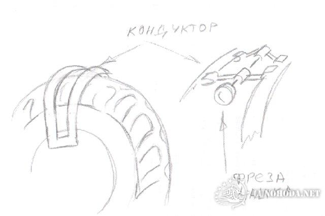

МВП писал(а):этого делать ненадо. потеряется глубина . лучше сразу настроить 1-1.5мм в остатке меньше тоже нельзя (поймеш при зашлифовке)
Так уже настроился. За один проход снимаю 7 или 8 мм - шины разных производителей отличаются по толщине резинового слоя.
МВП
МВП писал(а):чтоб разброс не превышал 0.5мм передний упор должен стоять вплотную к фрезе.
Это как.Что за упор и что за фреза. Ты идею-то раскрой в принципе. А еще лучше маленький эскизик. А, то вон и Zilbergilzen в ожидании чуда.
Честно скажу, что не понял, как это фреза, упор и т.д. Срочно надо чертеж, так как завтра начну собственный путь по граблям для нарезки протектора - прижало.
С уважением Игорь.
МВП
Сообщения: 3752
Откуда: Сызрань
Сообщение МВП »
magellan писал(а):Что за упор и что за фреза.
я имел ввиду круглую чашечку на дрели . чоб она заглублялась на заданую величину перед ней по шине скользит упор недавая ей врезаться глубже . в принципе у меня на нем и лежит весь вес поворотной части станка. от центральной оси зависит только боковое смещение. задний упор регулирует наклон фрезы (чашечковой)то биш угол атаки . и еще вот че при реверсировании дрели настройки изменяются вкорне. резать надо только вперед при малейшем сдвиге назад может появится косяк. в настройках можно добиться такого что чарез резину будут просвечивать нитки,так делать нельзя - после необработаеш. оставляй на первом колесе не менее 2мм. больше ничего толкового незнаю . вперед на :grabli:

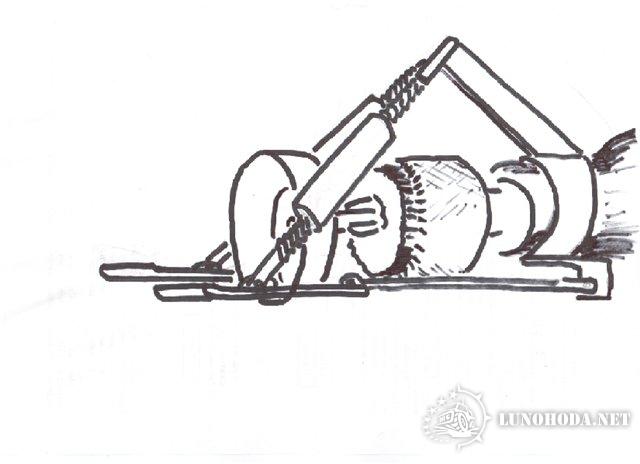

magellan писал(а):! Идеи есть по механизации нарезки протектора на беговой дорожке ободранных шин? Одному мне похоже не справиться. Требуется помощь.
вот Вам для мозгового штурма.
magellan
Сообщения: 679
Зарегистрирован: 20 мар 2009, 16:35
Откуда: Хабаровский край
Сообщение magellan »
МВП
МВП писал(а):вот Вам для мозгового штурма.
Спасибо и на этом.Этот вариант, первое что приходит в голову. Проблема в том, что ролики на котрых скользит инструмент (дрель с чашкой) должны проворачиваться по горизонтали иначе инструмент не развернется, а при проворачивании и одновремнном движении вперед инструмент начинает перекашиваться и вся настройка коту под хвост.
У тебя изготовлено это приспособление для нарезки протектора или нет.
Если ты пр центральную ось предыдущего прспособления, то там, я, сделал специальлный винт для подъема и опускания инструмента. Этот винт раболтает совместно с двумя упорами передним и задним. Потом от заднего упора, я, отказался. Он оказался не нужным и даже вредным т.к. увеличивает время на регулировку.
Спасибо, что отозвался. Следи за темой может быть вопросы возникнут по ходу изготовления приспособы.
