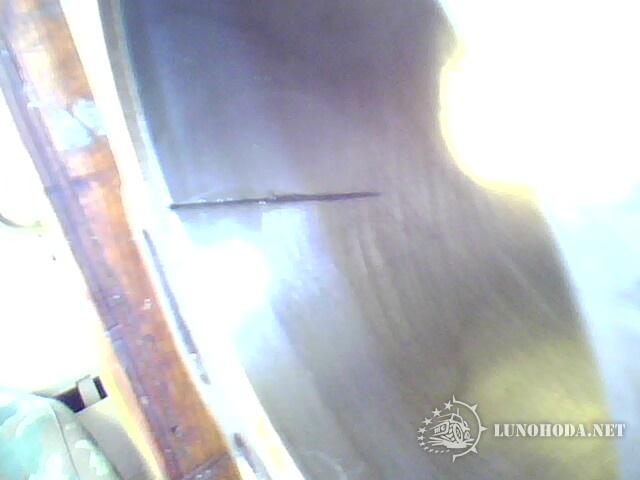

Докладываю о разборе двигателя.
Выкрутил болт, крепящий ротор мм на 3-5 и сильным ударом тяжелого молотка через бронзовую проставку по головке болта сбил ротор. Ротор с висящим на нем двигателем на весу соответственно держал помошник.
Вот результат
Было так
Поломка
Коленвал видно, что наволокло алюминий - уже устранил. На коленвале вот такое клеймо.
Вот с зеркалом цилиндра похуже, царапина около 0,5мм, наверно просто зашлифую.
Картер проломило в трех местах, заварим замажем.
Ну вроде все ищу шатун-поршень спасибо за подсказку.
