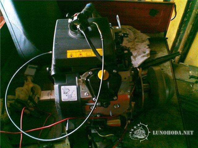

потихоньку начал строить третий вариант с отключающимся бортом

kosu
Этот вариант точно будет хорошо работать!! :) Я так понял вместо дифа болванка, а полуоси это первичные валы коробок? Валы вварены??

ztaurus писал(а):kosu
совершенно верно!

kosu
Мне в голову одна мысль сейчас пришла.... маховик со стороны гуськи думаю не очень хорошая идея... это все будет создавать не нужную инерцию как при торможении в повороте, так и при разгоне гуськи после поворота... просто задумадся над схемой сцепления в авто ..почему именно так стоит.. и вывода 2
1) тяга на движке постоянна
2) кпп лучше работает... нет ненужных нагрузок при переключениях...
уже поздно! да и в токой схеме пойдет! наката на гусенице всеравно нет, и поворот будет плавнее!

kosu
На какой стадии все?
что на фото плюс ведомый вариатор установлен, некогда работа дача!
