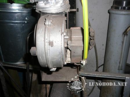

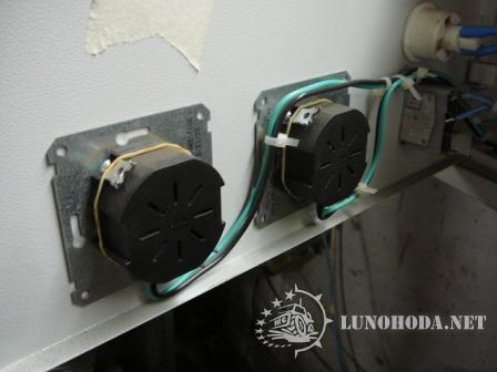

remix59 писал(а):Улитка от сушилки стиральной машины, на 220 в., обороты регулируются димером (китайский, тиристорный регулятор освещения),

Сейчас фотоаппарат заряжу и сфоткаю димер и улитку.

Димеры, с наружи и внутри.
Улитка от сушилки.

remix59 писал(а):Димеры, с наружи и внутри
они на какую-то мощность ориентированны?

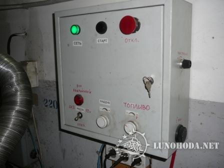

Отлично, спасибо. Серьезно у Вас все сделано! А где такую улитку с мотором накопать можно? Старт - это авто розжиг?

lunatik
Они все продаются на мощность 400 Вт.
Асинхронник стоит до некоторого ограничения, потом страгивается дальше можно регулировать в пределах 30-100% частоты вращения.
С несинхронной частотой вращения не греется, ток ограничен.
Лучше дать ему разогнаться без ограничения, а потом убавить.
СергейКл
Мотор от сушилки стиральной машины-автомата, найти можно там, где их ремонтируют или разбирают.
Старт это общее включение щита, включается пускатель на самоблокировку, он же защита от кратковременного пропадания сети.
Еще в щите регулировка наддува на димере, второй димер регулирует насос подачи масла, он включен через контакты терморегулятора(сбоку), когда температура возростает до установленной, контакты разрываются и мотор подачи начинает работать через доп. сопротивление(сбоку, вверху) обеспечивая дежурный режим горения.
Еще есть выход на АКБ, при пропадании сети АКБ начинает крутить аварийный водяной насос (доп. помпа от Газели). Аварийный режим активируется тумблером, когда нужно оставить котел на ночь.
Автомобильные улитки то же можно регулировать таким диметром, он ставится в первичную обмотку (220 в.)трансформаторного блока питания, с диодным мостом и сглаживающей емкостью на выходе, трансформаторы в ограниченном режиме не греются, напряжение на выходной емкости регулируется от 0, до 100%.
