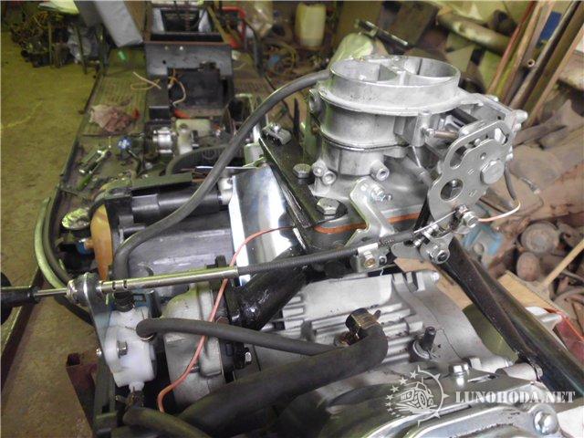

[quote="isupov_alexandr"]Mongoose
Фотография не прошла залил повторно.

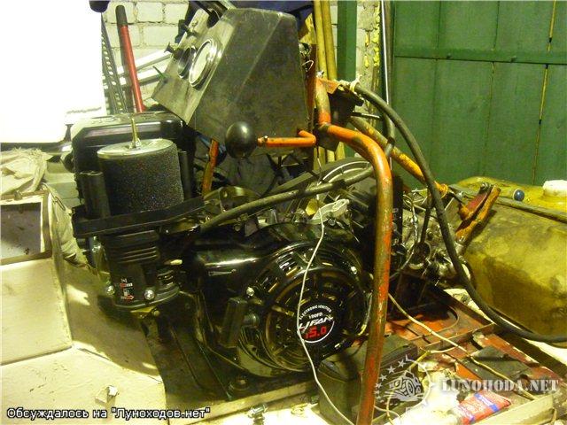

Изображение[/quoteАлександр , молодец конечно,но генератор в этом месте разве входит у бурана, тут у меня совсем мало места? И карбюратор оковский не войдет, если только дугу опять поднимать икапот наращивать, а я толко весной вернулся к родной компановке. А выхлопная система у меня также сварена, только глушитель я оковский переделывал.

Влад все подходит без подъема капота. Просто нужно маленько покапаться с переходником под карбюратор.Он стоит под приборным щитком и почти вплотную к спидометру.

влад г
Примерно так

влад г
Все подходит , просто нужно подгонять.

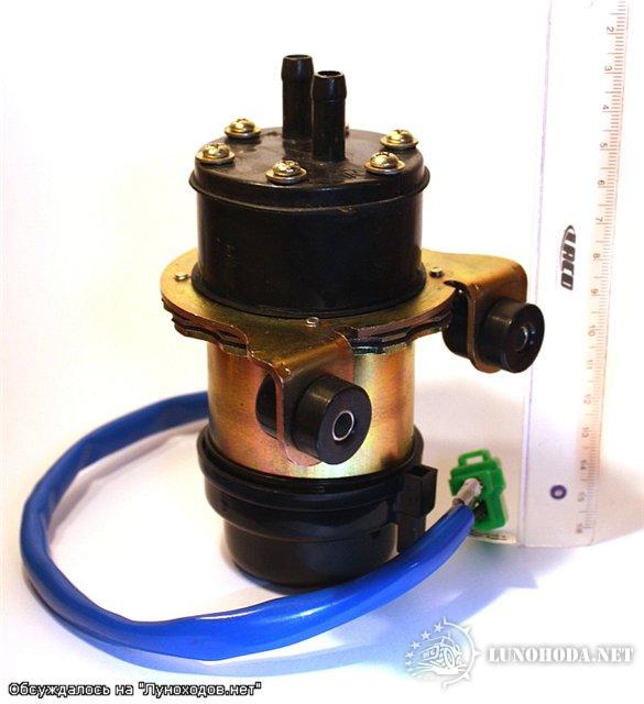

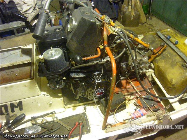

А мне приехал японский бензонасос, буду ставить на Бурана, электрический. Вакуумного не хватает, когда в горку едешь.
За вариатором то же стоит шкив, хотел выносной генератор поставить, но удалось модернизировать штатный.
Бензонасос пока стоит от запорожской печки. В последствии удалил его, надёжность никакая. На рыбалку поехали и отказал, через 5 км пробега, хорошо был с собой вакуумный.
Двигатель легко запускается с гелевого аккумулятора, от ИБП, от компьютера. Собственно, с ним теперь и катаюсь.

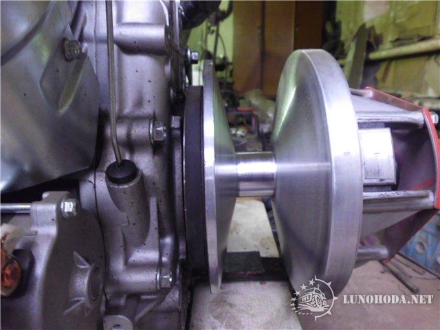

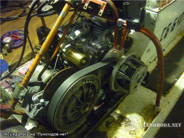

Мотор новый абсолютно. Мощей хватает. Не хватает оборотов, больше 35км/ч не едет, хотя вариатор зажимается полностью. Что тут скажешь, 3600об/мин, больше не выдаёт. По расходу пока сказать ничего толком не могу, далеко не ездил, бензонасос то не надёжный. В пятницу буду ставить японский, нулячий. Маркировка в каталоге, на экзисте O24002JC
Вариатор стоит переделанный, бурановский, Сафари. Работает нормально, без заеданий. Вот есть даже видео, правда проверял работу штатного генератора.
