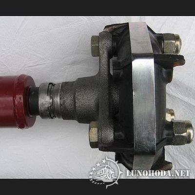

у меня под примерно таким же углом от РК до КП Шрус нивкин не держит. 2 штуки менял. Кардан поставил и проблема ушла. Мой кардан вышел ровно 40см в сжатом состоянии- у вас примерно такой же.

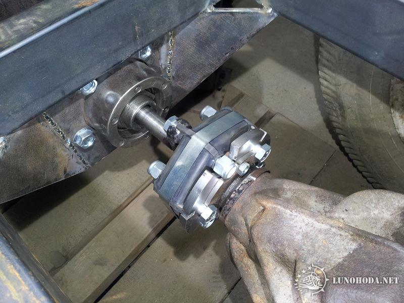

Все таки крестовина на роликовых подшипниках, а ШРУС - шарики. Так же не знаю что внутри того ШРУСа, но на вид, маленький какой то. А ставить обычный, не очень думаю шорошо для ШРУСа постоянная работа на излом, особенно для пыльника.
Зданий мост думаю соединить с помощью демпферной муфты от ВАЗ.
Мне кажется лучшее решение, можети не совсем компактное, но будет сглаживать нагрузку на излом рам и возможное биение. С одной стороны напрямую на вал наварю, с другой фланец от крестовины. И все опять же можно заменить будет если что.

Как то так. Лучше конечно фланец с моста немного переделать.

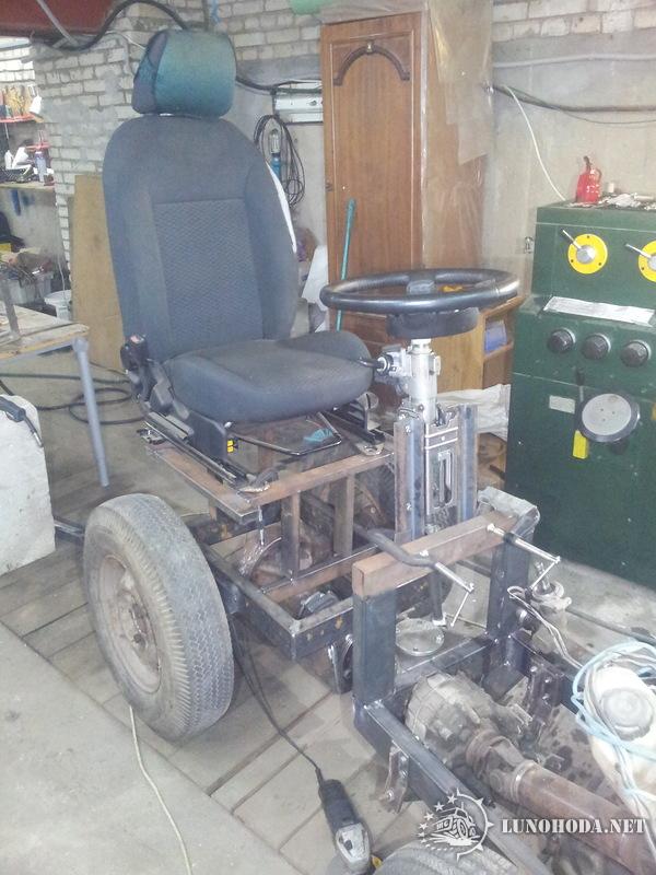

На какой примерно высоте руль у таких тракторов? У меня получилось, что где то 80см по верхней плоскости руля и сиденье 25см, все от рамы.
Рулевая колонка от фиесты, немного регулируется вверх/вниз, жаль нет регулировки по высоте, было бы идеально.
И какое сиденье лучше поставить? Знаю есть тракторные с регулировкой по высоте, можно где то такое купить?

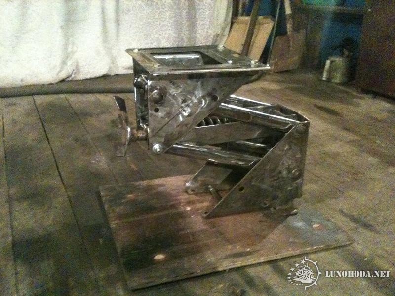

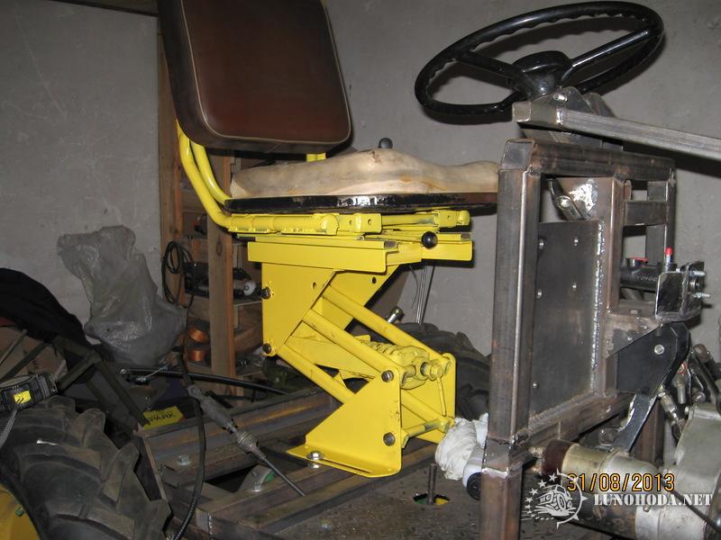

Dimas
Как вот только зимой они будут... Да и не думаю что боковые нагрузки хорошо держат,а здесь они будут.
Хочу что то такое. Д 75. Придется самому наверное делать низ, а верх от чего нибудь проще найти.

на верхушку от УАЗа можно найти, они легкие и рамные. пару положений спинки.
Про офисное- если сделать рамку а в неё засунуть Цилиндр с крела офисного- то вопрос только о зиме будет. У нас в офисе одно время этих цилиндров штук 5 валялось....

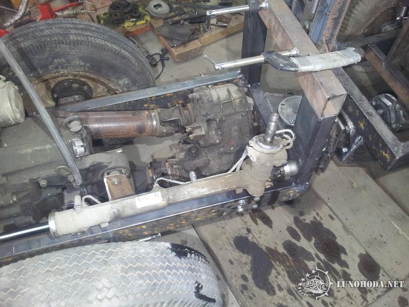

Проблема с рулевым редуктором. Есть от ВАЗ, но не смог сбить тягу, завтра заеду в магазин, посмотреть есть ли и срежу, но подходит он не совсем как хочется.
И что лучше, редуктор или рейка?

Примерно так пока сделаю, а может и оставлю.
Поставлю рулевую рейку от фиесты, она у меня треснула пополам, но сама работает. К тому же в отличии от ВАЗ, крепится болтами и тяги по краям выходят. Попробую заварить или потом куплю новую, чтобы может быть ГУР подключить.

RyuuKiiroi
сиденье с боковыми выступами и высокой спинкой мешает оборачиваться для осмотра заднего пространства :stop:

вовочка
Поэтому и хочу потом другое делать, это пилить жалко.
Самое сложное в тех креслах, что выше, это пружину сделать, чтобы на разжим работала и была компактной. Ну и думаю отчего втулки подобрать, чтобы побыстрее сделать. Пока что только тяги с ВАЗ присмотрел.
