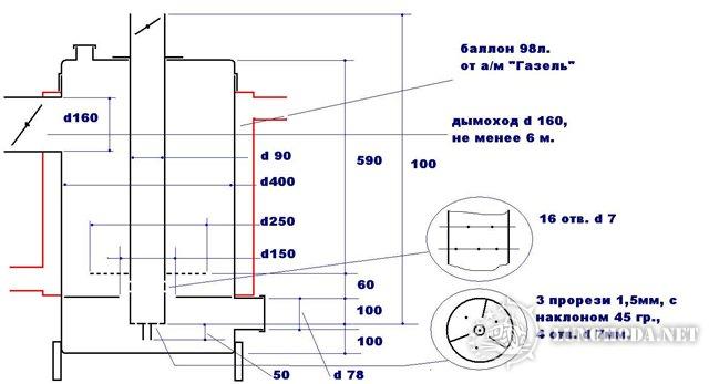

remix59 писал(а): Изображение
remix59, а какой у вас вентилятор на этой печке, как подключен, ограничены ли обороты?
remix59
Сообщения: 1233
Имя: 89128875633
Откуда: г.Пермь
Сообщение remix59 »
Улитка от сушилки стиральной машины, на 220 в., обороты регулируются димером (китайский, тиристорный регулятор освещения), соединен с печкой алюминиевой гофрой.
