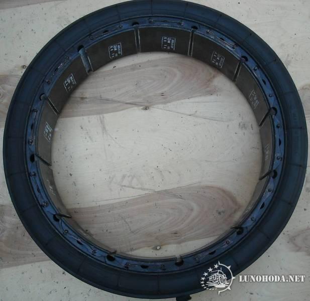

Шинно-пневматическая муфта ШПМ 300:
Баллон-МП300х100, Крутящий момент-1,96 кН.м, Частота вращения-1500, Рабочее давление воздуха в баллоне-0,588—0,981 МПа, масса- 6 кг, ресурс-8500 ч.
Баллоны выпускает Уралшина (http://www.uralshina.ru/sobstv.htm), но через посредников не пролезть, наверное. В результате цена 8-10 тыр была в 2013 году.
Здесь подробнее: http://megasklad.ru/lots/view/721034
Задумаешься тут...
Задумаешься тут...

Уралшина возобновила производство ШПМ где-то в 2010-2012 годах. Вычитал здесь:евген 66 писал(а):в 2007 году работал на практике на уралшине такого не видел ,Riper69 писал(а):Баллоны выпускает Уралшина
в 2008 оду завод закрылся работает только военный цех
кое какие связи остались узнаю подробней
http://www.oilforum.ru/topic/30889-muft ... -v-rossii/
Да и на сайте инфа есть. Узнай, если есть возможность

Нашел. Тольятинский Бурмашстрой выпускает. Баллон в сборе 10 тыр. Доставка ТК, минимальный объем 1 шт.
http://npp-bms.tiu.ru/p11260660-ballon- ... 0h100.html
Обод (бандаж) - 8 тыр
, но это уже в наших силах сделать.

Если взять по внешним размерам ШМП 300 (Фвн=302мм, Фнар=393мм, В-115 мм), то объем камеры получается в районе 5-6 литров. По факту раза в 2-3 меньше. Можно посчитать расход на один цикл при требуемом давлении.gromoverjetc писал(а):Кто нибудь считал расход воздуха для этой системы? Есть подозрение, что расход будет немаленький. И будет замедленная реакция на управление.
Нужно считать расход, а то как бы не понадобилось отдельный движок с компрессором ставить...

buyan1969 писал(а):Если взять по внешним размерам ШМП 300 (Фвн=302мм, Фнар=393мм, В-115 мм), то объем камеры получается в районе 5-6 литров. По факту раза в 2-3 меньше. Можно посчитать расход на один цикл при требуемом давлении.
Очень незначительно. Для ваших дисков при ходе мембраны 10 мм объем камеры получается 1,6 литра. Даже если без формул просто умножить на давление, хотя это неправильно, то получаем расход воздуха на один цикл.buyan1969 писал(а):Не,у дисковой пневматической объём воздуха меньше получается.
