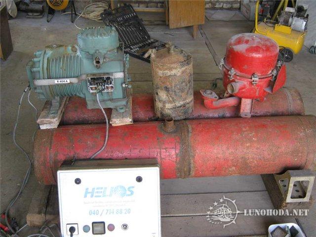

Двигатель я правда сменил, теперь стоит 2,2кВт./1900об. и имеет пусковую обмотку, которая сама отрубается, когда двиг наберёт маху. Тоесть без конденсаторов(принцып стиральной машины и газонокосилки от 220В).
Выкинуть нах !Oleg писал(а):Понял. А чем можно заменить? Или этот редуктор вообще убрать?Вован Я писал(а): у меня с ней не получилось давление на выходе компрессора держать в заданных пределах.

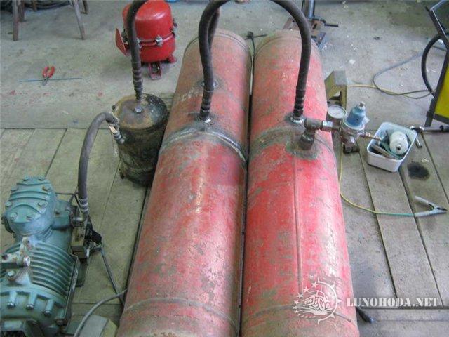

И вывести вверх !Тимур писал(а):Ещё надо на низ каждого баллона либо пробку либо кран, чтоб конденсат сливать
Опередил. Еще "солдатик" -ОБЯЗАТЕЛЬНО!!! , на 8,5 атм.Тимур писал(а):Ещё надо на низ каждого баллона либо пробку либо кран, чтоб конденсат сливать
