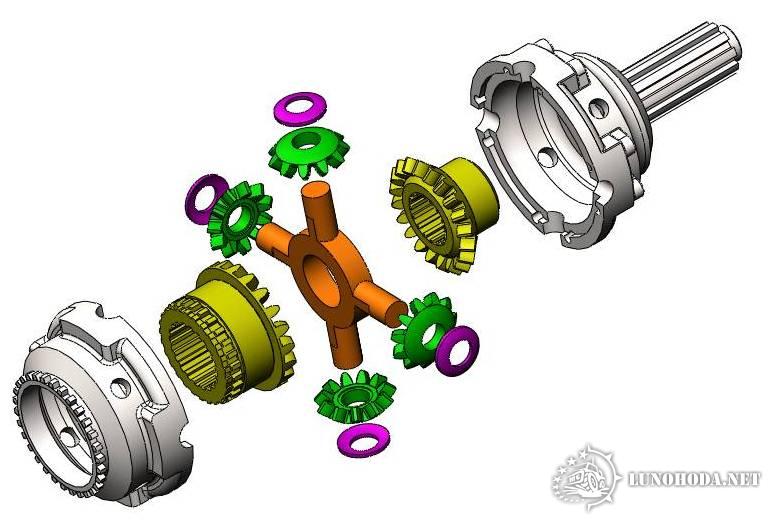

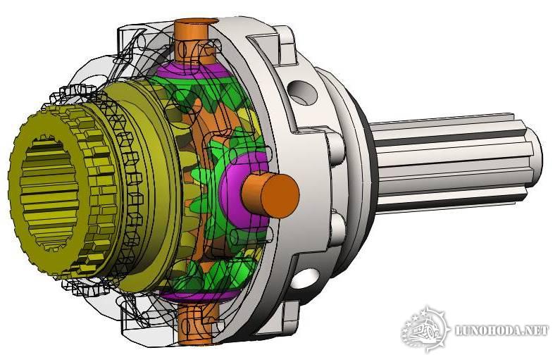

ЗАВГАP

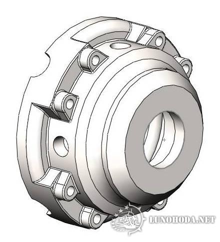

Супер. Конструкция один в один .только двух опорных шайб скольжения под зелеными шестернями не хватает.
Сергей теперь начинай помаленьку резать шестерни и корпус и делать нужный нам конструкции дифференциал.
Ого ого!!!
Пора тему ликвидировать )))
Настойчивость топикстартера допускает возможность раскрытия секрета Чебураторостроения!
По сабжу: конечно респект!
- на валу корпуса дифференциала (правый на моделе) отсутствует резьба
- да, двух фрикционных шайб не хватает
Ахтунг! Внимание! Это исключительно дополнение, ни в коем случае не критика!
ЗАВГАP писал(а):С учётом пожеланий:
Более точно смогу изобразить после приобретения дифференциала.

valera_tsk писал(а): Сергей теперь начинай помаленьку резать шестерни и корпус и делать нужный нам конструкции дифференциал.
Валера, с чего начинать и чего резать?

Шлицевую с корпуса отрезай .

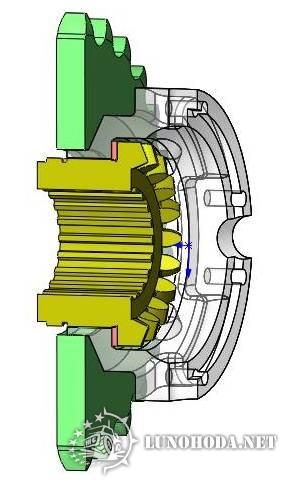

assistent писал(а):Шлицевую с корпуса отрезай .
Отрезал.
Дальше какую деталь модернизируем?

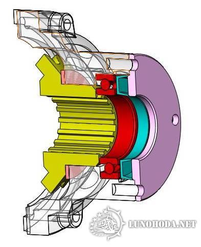

Сюда надо приварить втулку - место для подшипника и сальника.
У нас болот хватает
ЗАВГАP
Сообщения: 443
Зарегистрирован: 25 фев 2014, 18:25
Откуда: Надым
Сообщение ЗАВГАP »
assistent писал(а):Сюда надо приварить втулку - место для подшипника и сальника.
Номера подшипника и сальника можно узнать?

ЗАВГАP
Правая сторана подшипник 45х75 сальник такой же чтобы их поставить надо приваривать втулку и потом расточить под размер ,не забудь оставить упор для подшипника и проточку для стопора .Левая сторона .обрезаем на шестерне зубя блокировки корпус протачиваем садим на корпус звезду 27 зубьев привариваем ее .Вот дальше не знаю.У Алексея короткая полуось в корпусе к ней прикручен тормозной диск к диску приварено кольцо для подшипника на котором сидит дифференциал.подшипник 65х100. вот этот узел мне непонятен .Полуось на 65 кольцо приваренное к тормозному диску внутренний размер 100 на чем висит диф кроме полуоси? и как связать с подшипником 65х100?Давайте разбираться в месте.

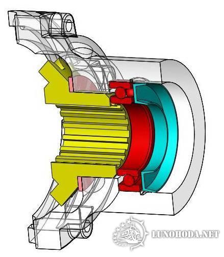

Диф висит только на полуосях. Ничего к диску приваривать не нужно.
У нас болот хватает
ЗАВГАP
Сообщения: 443
Откуда: Надым
Сообщение ЗАВГАP »
Получается так
Поправьте, если что не так.

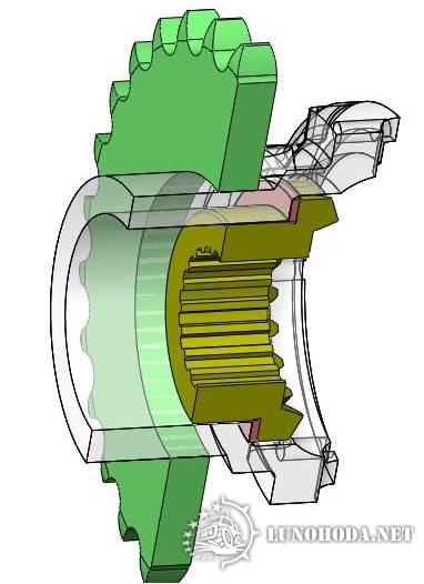

assistent
Сообщения: 306
Зарегистрирован: 16 фев 2010, 12:27
Откуда: смоленск
Сообщение assistent »
Со стороны звезды масло убежит, также там как и справа.
У нас болот хватает
ЗАВГАP
Сообщения: 443
Откуда: Надым
Сообщение ЗАВГАP »
Доработал.
Какой размер подшипника и сальника?
Здесь похоже должна быть крышка.
