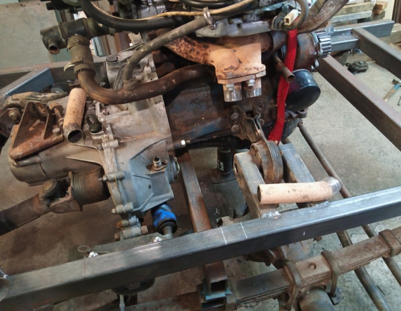

упёрся в выхлопную, точнее в выход из коллектора.
единственный вариант уходить вниз под двигатель и на левую сторону.
вообще принципиально выход двумя трубами (штаны) или можно их сразу объединить в одну, а дальше крупной трубой развестись под двигатель?

вовочка писал(а): 04 июн 2024, 19:08 вообще принципиально выход двумя трубами (штаны) или можно их сразу объединить в одну, а дальше крупной трубой развестись под двигатель?
Непринципиально. Полстраны на таких ездит, не жалуются :)

вовочка писал(а): 05 июн 2024, 03:26 как его зовут?))) вернее каталожный номер или ссылка какой-нибудь озон?
Конкретно то что на фото: заменитель катколлектора. В народе зовут Пауком (хоть это и не совсем правильно). Навалом в любом вазовском магазине.

Что касается настоящих Пауков, то есть двух видов 4-1 (похож на этот только точка соединения гораздо дальше) и 4-2-1. На стоковом моторе оно не надо вообще.

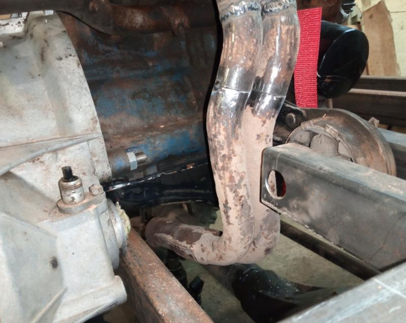

короче сваял так. низ ещё не проваривал. верх проварил на второй раз, так вулканчиками получилось, но не насквозь, не полуавтомат жеж....
