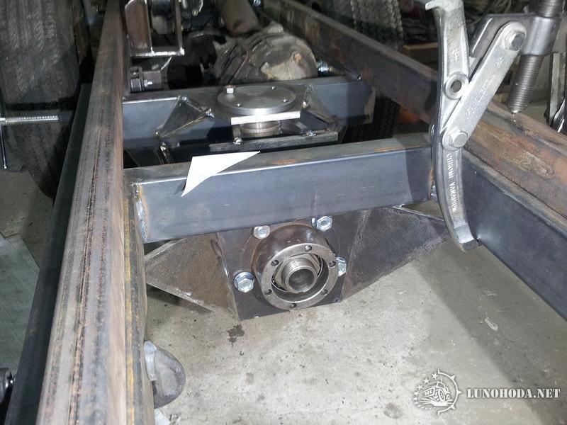

Заднюю полураму начал собирать.
Под фланец думаю вырезать кольцо из ступицы и вварить в пластину, отцентрировав. Целиком пластину проточить не смогу.

я такие дырки в 8мм листе напильнико дорабатывал, а рассверливал на сверлильном по периметру. Ведь получилось очень даже хорошо. Не думаю, что есть необходимость более точного центрирования...
RyuuKiiroi
Сообщения: 200
Зарегистрирован: 26 июн 2010, 16:36
Сообщение RyuuKiiroi »
Ну я тоже на токарном сначала намечаю круг, по нему на сверлильном рассверливаю, а потом на токарном дорабатываю. Напильником лень и времени много нужно.
На пластине передней полурамы видно, что даже не обрабатывал особо, так как не нужно.
Ну и я такой, люблю когда все точно, потом проще.

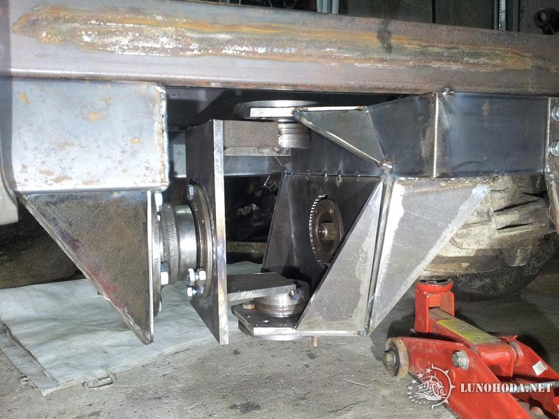

RyuuKiiroi писал(а): Изображение
а почему не сделали ступицы внутри узла перелома? так как на фото получается, всю нагрузку на себя несут болты, держащие ступицы.
если раместить ступицы внутри узла перелома, то нагрузка передавалась бы на площадку, а болты просто фиксировали ступицы.
Трактор Т2
RyuuKiiroi
Сообщения: 200
А разбирать тогда как?
И если добиться минимального зазора, без деформаций, то нагрузка должна в основном быть на срез и на верхнюю втулку, а для этого они плотно сидят на месте.
Так же думаю по месту, когда уже будет стоять шрус, поставить распор между обоймами подшипников.
Болты стоят м10. В крайнем случае можно поставить каленые, но не думаю что вырвет.

Немного еще подварил. И поставил шрус.
Попробовал на изгиб. При угле более 40* шрус неприятно скрипит пыльником. Какой нормальный угол для нивского шруса?
Так же проверил ход вала при отклонении рамы, на глаз не видно, так что лишних подвижных соединений можно не делать, просто стопорное кольцо не буду ставить для возможной компенсации.
Загружен работой, поэтому идет медленно все, надеюсь в выходные поставить на колеса.
На картинке угол около 42*.

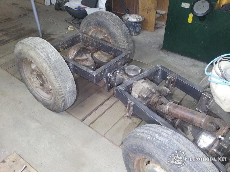

Так центрировал мост.
Поставил на колеса. Теперь решить, как лучше соединить мост с валом.
RyuuKiiroi
Пром кардан без телескопный ?
RyuuKiiroi
Сообщения: 200
Вы про кардан от движка до раздатки?
RyuuKiiroi писал(а):Вы про кардан от движка до раздатки?
Да
RyuuKiiroi
Сообщения: 200
Без, но стопорное кольцо со ШРУСа снято.
RyuuKiiroi писал(а):Без, но стопорное кольцо со ШРУСа снято.
Тогда возможно отработает.

На глаз биения нет, а там может на нивский ШРУС с раздатки поменяю, правда новый стоит что то дороговато.
Ну первый вариант научил, что сварка не лучший вариант в дальнейшей доработке.
