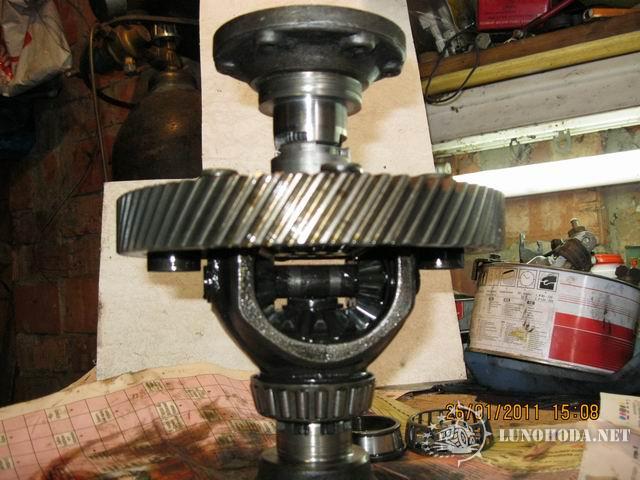

Разобрал коробку, не понравилось как включалась блокировка дифа. Смысл был в том, что флянец по шлицам торчащего из коробки вала-полуоси двигался самодельной вилкой внутрь коробки и зацеплялся тремя зубами за пазы в корпусе дифа. Не понравилось из-за прижима вилкой как-бы с одной стороны, незначительного наклона флянца и.... он уже не мог легко двигаться по шлицам. Включение происходило только на большой скорости или на месте с помощью молотка. Решил, что правильнее будет смещать флянец с валом по гладкой поверхности внутри корпуса дифа.
vital писал(а): Покажи как сделал на коробке межосевую блокировку( если можно схемку). У меня коробка Опель-кадет и 2115, теперь думаю как сделать как у тебя. Диф надо блокировать, и искать шлицовки( внутрении и наружные)?
Такой метод подойдет и для "литых" флянцев с валом как Опель-Кадет, только с небольшим изменением. И так,было так:
Нарезаем три зуба на корпусе дифа и флянце, Флянец протачиваем под сальник. укорачиваем и обтачиваем вал. Три - потому что прямые края зубов пересекаются в центре, легко резать фрезерным, болгаркой, напильником и не будет их(зубья) потом выворачивать и разгибать как от двух зубов пропиленых за один заход (физика, понимаете ли):
Для литых с валом флянцев точим подобное на фото ниже, протачиваем, сажаем на горячую, обвариваем, протачиваем под сальник:
Может понадобится выносить сальник и ставить другой размер, пример на двух фото ниже. (зеленая вставка с вынесенным сальником на нижнем фото):
Производим термическую обработку зубьев.
Должно получится так:
