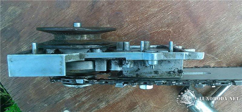

Идея с ураловским редуктором хорошая , а поподробнее можете: про крепление редуктора, установки штилевской звездочки на него. И если не затруднит можете выложить фото редуктора ближе . Спасибо заранее!

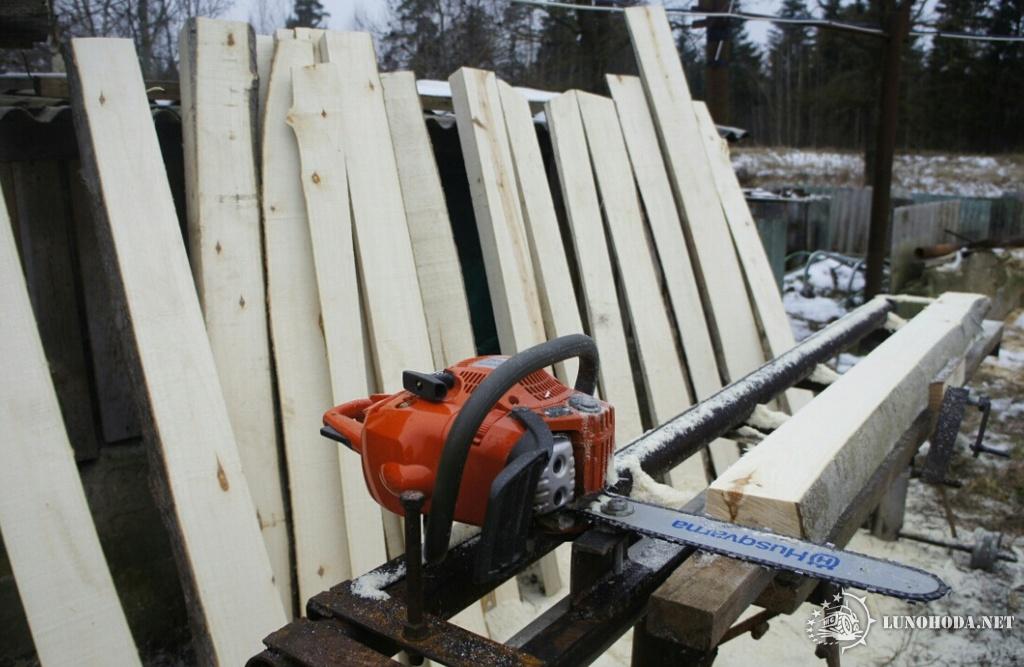

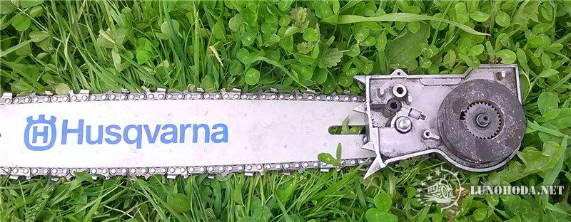

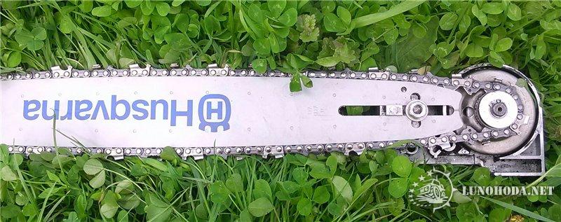

оУстановили шину и цепь тонкую с заточкой 10 градусов
прежде чем под эту пилку варить стол решил ее проверить,
Бревно стоя поставил,Тяги и скорости вполне хватает,Пилит легко ,но редуктор иногда при нагрузке начинает стучать,Так что редуктор долго невыдержит,Трехфазник или бензиновый на ремнях лучший вариант

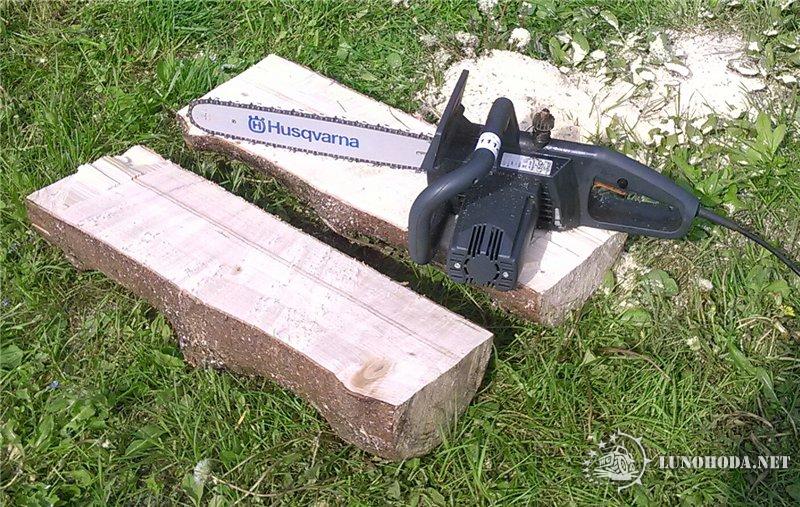

Проверка бензопилой,
UVV писал(а)::нужна цепь для продольной распиловки .
,осина хорошо пилится цепью для поперечной распиловки ,

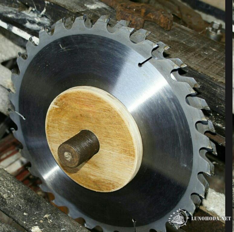

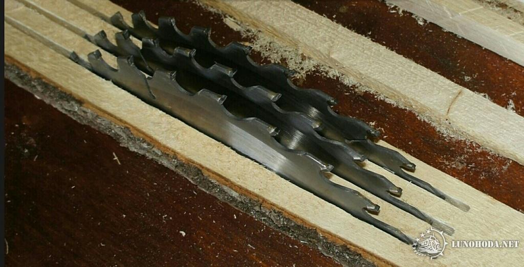

Бензопилой делаю брус,А потом на церкулярке,
Дуб цепью для продольной распиловки и без нажима,
Между пил шайбы из фанеры,
