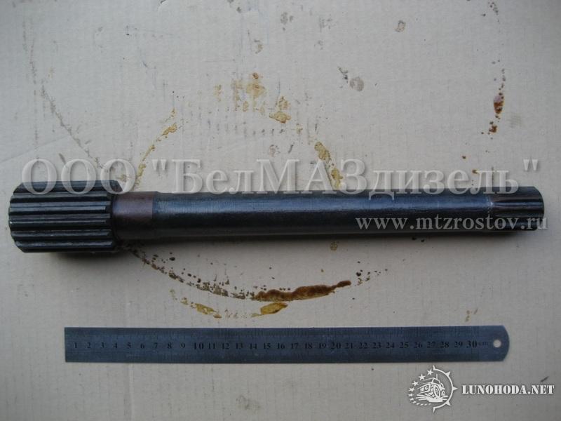

точные размеры вала не подскажите ? интересует длинна и диаметры , модуль шлицов
Нет, в интернете нарыл, причем есть разные исполнения, и где этот тормоз стояночным называется, а где тормозом задних колес, и накладки разные на диски 205 мм и 180 мм с сегментной насечкой. Пока не разобрался.

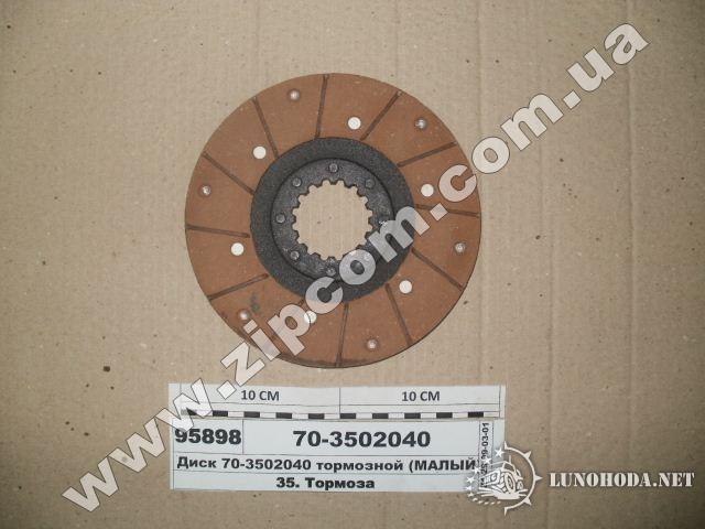

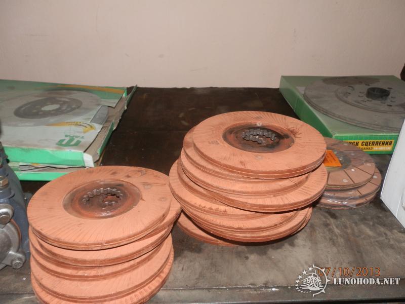

Интересные блинчики для фрикционов.Riper69 писал(а):Вот, может кто в теме, подскажет (справа на заднем плане меньшего диаметра и каталожный номер отличается):
Вот какой-то малый (за размер фото не пинайте, какое нашел):
Я к тому, что вал как-то идентифицировать надо для начала.
