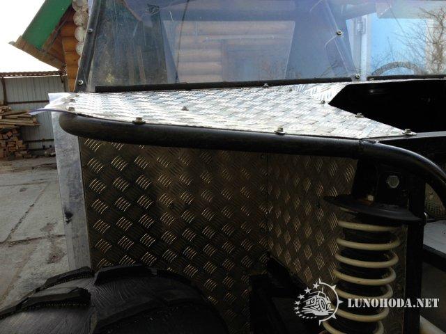

После покраски, выглядеть будет хорошо. Но и без покраски, в алюминиевых "доспехах", тоже не плохо. Тем более при частых поездках по густому лесу и кустам ни одна краска не выдержит, если только "Раптор", но не факт. У меня даже на не крашенной алюминиевой обшивке есть царапины (если присмотреться :))) ).
Новый владелец уже наметился?
Какая концепция дальше?

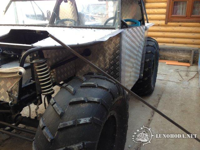

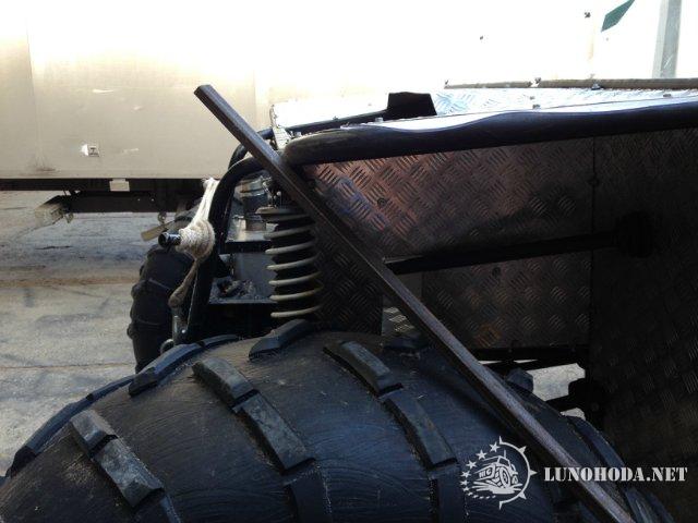

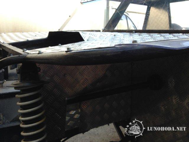

Кстати вот фотки сделал, как у меня крылья передние сделаны и как они царапаются, несмотря на то, что колеса выпирают из арок на 170 мм в ширину с каждой стороны.
На фото царапины плохо видно, но они есть. Если бы трубчатого основания на крыльях не было, то их бы загнуло ветками и кустами во внутрь.

Андрей 318 писал(а): Кстати вот фотки сделал, как у меня крылья передние сделаны и
Андрей 318 писал(а): Если бы трубчатого основания на крыльях не было, то их бы загнуло ветками и кустами во внутрь.
Вот теперь понял в чем дело.
У тебя нет веткоотбойников. Они все ветки отодвигают и очень хорошо.
Это подтверждают все кому делал. Бери на вооружение.
Профиль 15 и никаких постоянных подтяжек тросиков.
Зы. У тебя оргстекло вместо лобовухи?

Mongoose писал(а): Вот теперь понял в чем дело.
Как ты эти ветки из под крыла уберешь? Там же веткоотбойников нет. Ветки и кусты между колесом и крылом попадают. На моей фотке вместо ветки труба лежит для наглядности.
Да, вместо лобовухи лист монолитного поликарбоната. Ставлю его только зимой, что бы не дуло.
На лето я его снимаю. Лобовуха только обзор ухудшает, без нее, мне намного лучше и удобнее.
