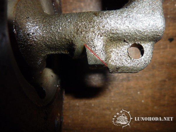

Alekseevich52
Отлив на переключалке? внутри?
Может еще кто подскажет?
Александр15
Сообщения: 287
Зарегистрирован: 31 янв 2013, 15:45
Откуда: назарово красноярский край
Сообщение Александр15 »
Васян
да именно на самом рычаге в нутри
Васян
Сообщения: 357
Зарегистрирован: 23 июл 2011, 21:10
Сообщение Васян »
Александр15
Понятно отрезаем, а на рычаге сверху (не внутренная) еще есть пружина она остается или снимается
Александр15
Сообщения: 287
Васян
точно не могу сказать надо темы глянуть гдето естm , посмотри тему гусиничный юкон там вроде есть точный ответ на твой вопрос
aleks727
Сообщения: 1065
Зарегистрирован: 14 янв 2010, 19:14
Имя: 3427474524, 9638789653
Откуда: Пермский край, Александровск
Сообщение aleks727 »
Васян писал(а):классических коробках, задняя утапливается
Спиливаешь фиксатор, и ничего утапливать не надо [:})
Alekseevich52
Сообщения: 1180
Откуда: Н-Новгород
Сообщение Alekseevich52 »
Васян писал(а):Alekseevich52
Да! его и срезать нужно
Васян писал(а):Александр15
Остается, просто нажимать уже не придется.
Без пружины ручка будет болтаться.
Васян
Сообщения: 357
Сообщение Васян »
Сделал, вот фотка что нужно обрезать, может кому будет полезна
