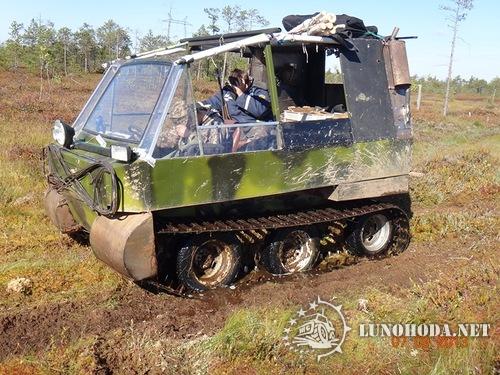

Двигатель 08, КПП 06, на понижение бортовой редуктор от Луаза с ПЧ 2, ведущий мост 06, поворот рулевая рейка от 08 с тормозными бачками по торцам, на ней же и ножной тормоз. Максимальная расчетная скорость 45 км.ч. разгонял до 35, дальше страшновато. Фото на аватарке. Вперёд едет плохо при повороте закапывается, но назад выезжает без проблем. Привод передний, когда едешь задом то задняя часть действительно приподнимается и вездеход идет намого лучше чем передом. Летом ездили по пойме и болотам проблем с проходимостью не было никаких. Если по болоту такая же разница в проходимости то следующий вездеход надо строить заднеприводный.

Клиренс какой? Ширина гуски? Спереди "брызговики" как устроены? Ими не упирается? У меня по снегу идёт без проблем! В глубоком, на поворотах, иногда упирается, но так нормуль! В рыхлый снег проваливается сантиметров на 20, но если в колею встать ногой - провалишься выше колена...
Клиренс 37 см.

StacStac писал(а):У меня по снегу идёт без проблем! В глубоком, на поворотах, иногда упирается, но так нормуль! В рыхлый снег проваливается сантиметров на 20, но если в колею встать ногой - провалишься выше колена
У тебя какой то супер-проходимый, супер-лёгкий вездеходик. У меня, да и не только, сколько бы не было снега, проваливает две трети.Снег до 35см едет без проблем, 50см сносно, 60-70см совсем тяжело, ну а после 80ти нех технику мучать, если только пробивать с разбегу ходом, ну а по метровому не реально ездить, тем более если

Так диф же, хрен ли!
Я больше 60 см не ездил...
Только если наметало в отдельных местах. Возможно клиренс большой и по снегу я не газую, иду на пониженной, поэтому он не зарывается - тяги хватает с запасом.... Вес, по прикидкам веса материалов + агрегатов - 900 кг.

Так он этими ковшиками на снег не садится? Половина колеса, это примерно 28-28 сантиметров... Может поэтому плохо идёт...
