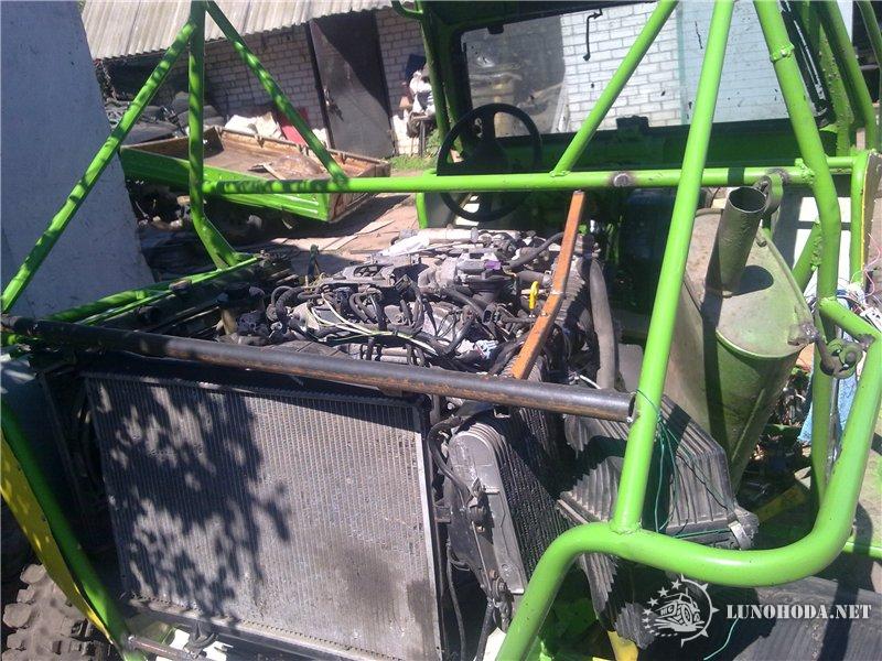

плюс есть на форсунках
насос включается
давление есть в системе
пр замыкании импульсового провода форсунки на массу форсунка открывается,машина схватывает
При подаче шприца бенза в коллектор
машина заводиться
чек тухнет
начинает работать насос
но форсунки не открывается
коса вся распотрашена
каждый проводочек щупаю,звоню,мерию имульсы осцилографом
все норм
насос включается
машина заводиться
чек тухнет
все норм

ну или пробовать другие мозги подкинуть если есть, кроме того может быть что то с системой зажигания, допустим достань рейку с форсунками из впускного и попробуй позаводи будут ли пшикать форсунки, если нет то достань так же все свечи посмотри при кручении стартером в правильном ли порядке вспыхивает искра по очередности цилиндров и ее качества

то что заводится не факт что с искрой все впорядке, может перепутанны быть цилиндры допустим если тот же трамблер стоит, ну или датчик коленвала стоит как на чирках на маховик смотрит ну и если меняешь разные системы впрыска мопар или реникс то таже проблема, нужно маховик менять полностью. так что вопрос...

Блока нет от турбовой машины,буду пробовать сегодня ставить блок от Максимы,там другой разъем другая распиновка
и еще иммобилайзер
мотор тот же только нет датчика давления и эл клапаночка на турбину.
мотор катушечный,без трамблера.
Самое интересное что чек тухнет при подаче 50грамм бенза в коллектор
Снимаю датчик заслонки например чек перестает тухнуть во время заводки.
Иммо нет,т к яяпонец,а вообще,если есть иммо то машина должна заводиться на несколько секунд(5-10) и глохнуть
что сопровождается частым частым морганием чека
Пробовал эт эксперимент на максиме вчера подъопытной
и еще иммобилайзер
