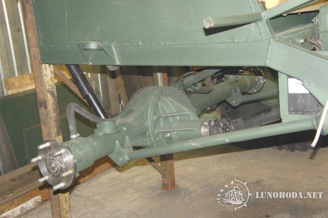

К сожалению на фото не видно. Помимо двух рычагов есть еще А-образный или тяга панара? Что препятствует поперечному смещению?
Т.е как крепиться мост к кузову-раме?

сверху А образный рычаг на фото его видно.

DV писал(а):Т.е как крепиться мост к кузову-раме?
вот тут прям на первой странице не видно?

Передний видно хорошо, задний я не вижу, сливается все на однос фоне.
roman
Увидел, не обратил внимание, что задний редуктор не по центру.
Не сотвори себе кумира

DV писал(а): К сожалению на фото не видно. Помимо двух рычагов есть еще А-образный или тяга панара? Что препятствует поперечному смещению?
А-образный рычаг.

Вопрос
что использовали в основании рычага, шаровую или рулевой наконечник ? От чего? Ответный конус точил токарь или использовалось что то готовое. ( допустим часть поворотного кулака) Если готовое, как правило это из чугуна, как это соотноситься к сварке?
На другой части рычага ( та которая крепиться к кузову) использовались сайленблоки и так же как и на продольных рычагах?

На мосту разборный рулевой палец от ГАЗа 66. Ответный конус точил.
К раме - сайлент-блоки волговских рычагов передней подвески.
