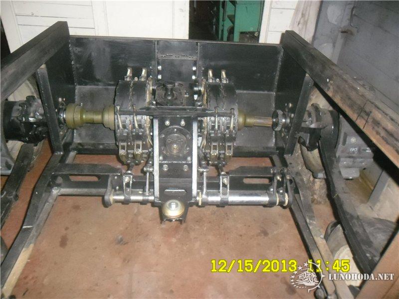

Бандерлогин писал(а):Если есть фото твоего натяжника, кинь сюда пожалуйста.
Пока скидывать нечего. Куча железа. Балансиры, торсионы, Главная, бортовые, валы натяжителя. Довожу до кондиции ГП, БП, балансиры. В ГП меняю сальники, точнее только идут по почте, В БР сальники и подшипники 7514, чистка краска и т.д. Как только узел соберу выложу.
С уважением Игорь.
С уважением Игорь.

Бандерлогин
:roll: :roll: :roll: :roll: :roll:
Слов нет...
Я думаю, что аппарат будет уровнем выше заводского! Так как более продуман, а исполнение - выше заводского! :roll: [:})
