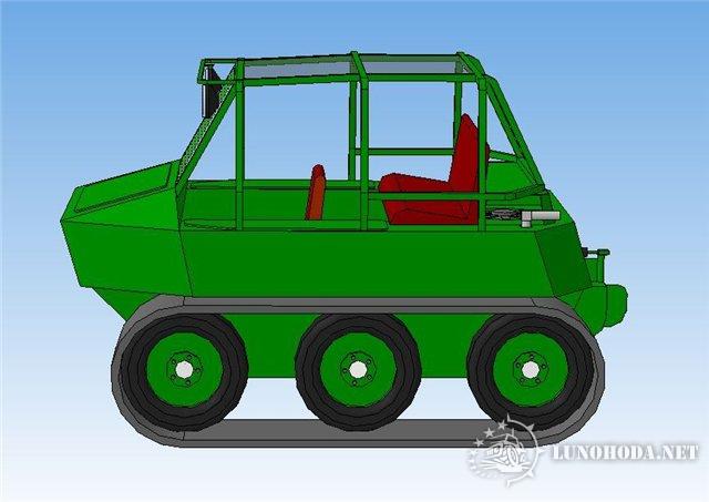

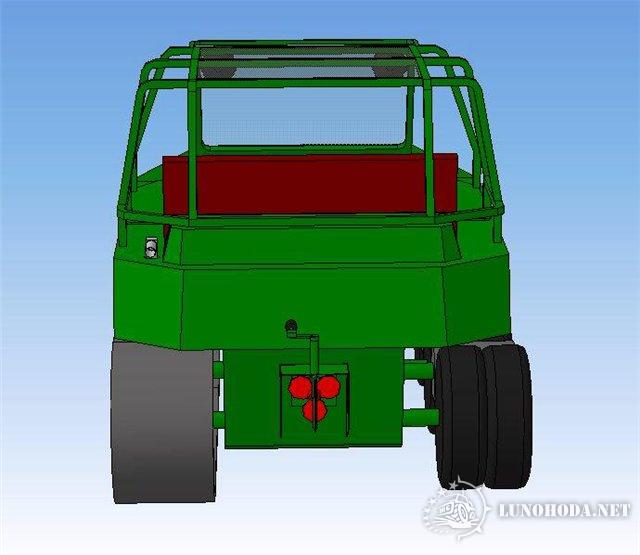

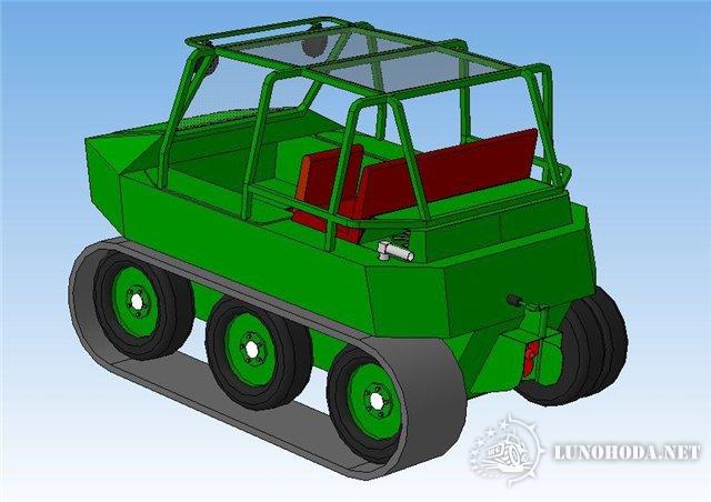

На самом деле высота борта над водой 340 мм. и объем надводной части около 1000л., больше, чем на некоторых лодках, корпус вездехода имеет три отдельных объема герметичных друг от друга, это центральная коробка и два короба по бортам. из за того, что центральная часть узкая, а боковые короба лежащие на воде делают кузов в два раза шире, раскачать силами команды его очень трудно, любой крен погружает значительный и расположенный далеко от осевой линии кузова, боковой объем короба. Пару раз натыкались на пни на дне водоема и пытались раскачкой с них слезть- употели.
Про высоту мест для пассажиров скажу так, можно было опустить их на уровень с водителем, на те же 34 см. но сделали именно такой САФАРИ- ВАРИАНТ. Очень хороший обзор в высокой траве, полная свобода для "палок" в руках 360 град.
Можно удобно работать камерой, спиннингом и ружьем.
Кабина будет скорее всего легко съемной, либо тент, или жесткий, теплый, но легкий кунг из поликарбоната, сендвич- панелей на каркасе из проф трубы 15х15х1.5.

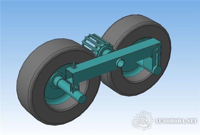

remix59
Сообщения: 1233
Имя: 89128875633
Откуда: г.Пермь
Сообщение remix59 »
Вот добрался до рабочего компа. Кабину я нарисовал так, у Создателя получается немного по другому, но в общем похоже.
remix59
Сообщения: 1233
Имя: 89128875633
Откуда: г.Пермь
Сообщение remix59 »
А вот этот вариант хотелось бы пообсуждать.
Как? Стоит заморачиваться?
Можно поставить двойные, стандартные колеса Ваз, будет чудо о 16-и колесах, ВЕЗДЕХОД 16х16 :shock: либо увеличить колею сделав 8-мь колес с перевернутыми дисками, Remix 8х8 :wink:
