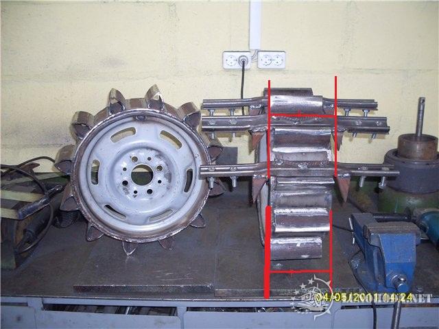

ПРОСТАВЬ РАЗМЕРЫ :wink:
http://s08.radikal.ru/i304/1110/9f/31de6d22ffcb.jpg

Aviator
если не затруднит проставьте размерчики!!!!!

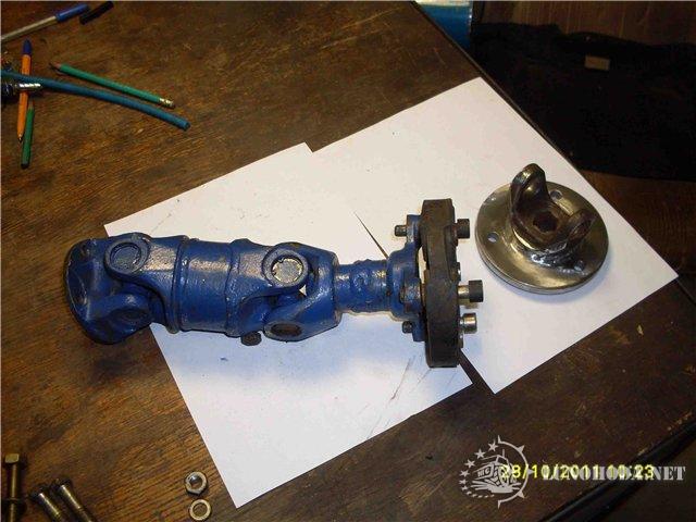

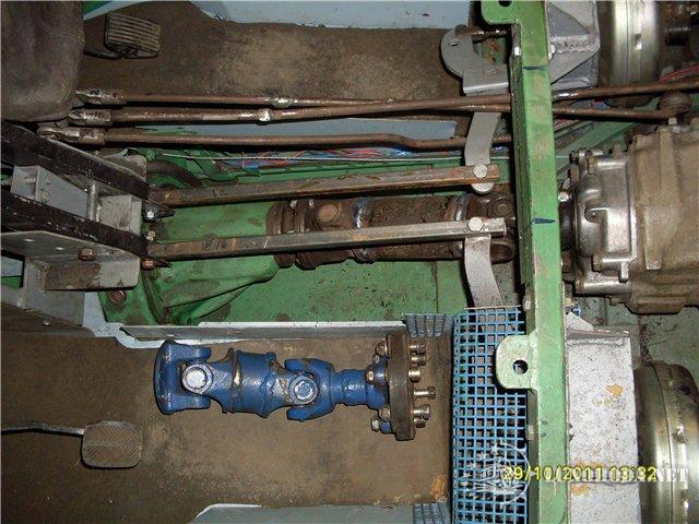

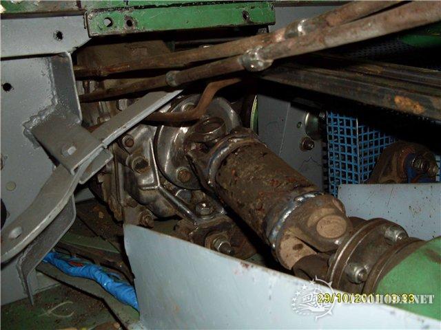

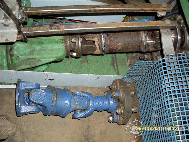

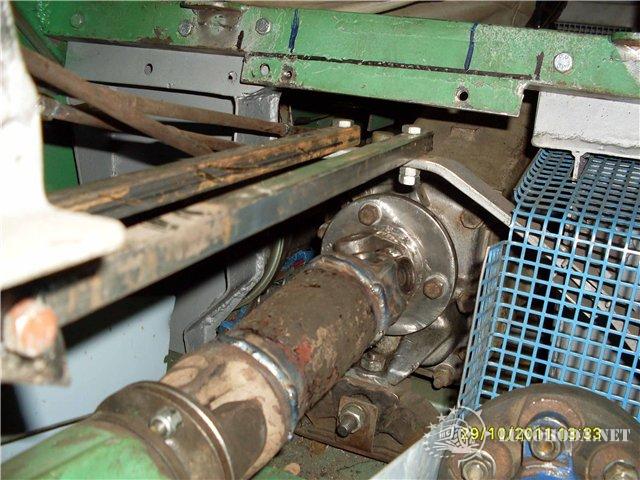

Добрый вечер! Два дня работал в гараже, приходил домой после полуночи. Устал немного, поэтому отписываюсь сегодня. Размеров траков и ведущей звезды точно не помню, а рисунки и чертежи в гараже. Завтра принесу или лучше промерю и отпишусь обязательно. А пока, за два выходных переделал сцепление, теперь гидравлики нет. Поставил две тяги и одну качалку поперек корпуса лодки, чтобы перейти с одного борта на другой. Переделал второй кардан. Исключил резиновую муфту, за счет переделки расстояние между креставинами увеличилось на 15см и длина кардана выросла на 2см.Угол качания крестовин уменьшился. Единственное, что меня беспокоит, это то, что этот кардан, как и предыдущий, не имеет возможности изменять свою длину, он жесткий, без шлицевого соединения. Т.к. "раздатка" стоит очень жестко, то для установки нового кардана пришлось снимать ее ("раздатку")с трех из пяти опор. Только после этого удалось сместить немного "раздатку" в сторону и вставить на свое место новый кардан.Как Вы считаете, не нужно ли сделать кардан удлиняющимся? Я думаю, что следующие ходовые испытания расставят все точки. Завтра мне начнут изготавливать новую- мощную ось качалок и стальные стаканы с бронзовыми втулками. Как только будет готова -поставлю и немного переделаю сами качалки- усилю, и укорочу каждое плечо качалки на 5 см, т.е. укорочу каждую качалку на 10см, уменьшив таким образом плечо. Надеюсь к ледующим выходным закончу все переделки и прокачусь.
Кардан собран НЕПРАВИЛЬНО !
Вилки креставин должны распологаться как на "маленьком" синем кардане.

Aviator писал(а):А в чем разница? Разве крестовинам не безразлично положение одного карданного шарнира относительно другого?
категорически не безразлично!
Карданный шарнин - шарнир не равных угловых скоростей.
Зеркальная взаимная установка компенсирует эти различия каждый оборот четыре раза!

Разницу почувствует на ходу, в виде вибрации.
Aviator
Будут удвоенные крутильные колебания. Переваривай, как говорит lunatik. Это однозначно и бескомпромиссно. Второй шарнир должен стоять в противофазе первому.
