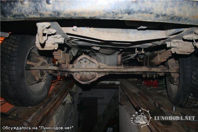

Вот, поставил КПП и передний мост.

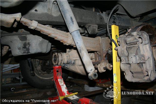

Это выставлял кастор переднего моста.
Мост тяжёлый, пришлось домкратом крутить, за хвастовик.
Выставлял по уровню, с угломером, получилось в итоге 9 градусов.
Это уже готовый мост.
