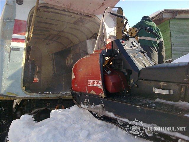

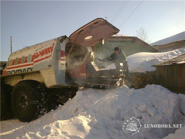

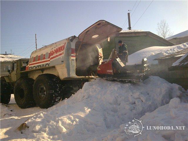

Игорь,трапик для снегохода можно между рамой и кунгом держать,очень удобно,у меня так на ГАЗ-66 было сделано.Если трапик достаточно прочный,то его и под колеса бросить можно в случае нужды.
Мне еще показалось,что минимальная скорость высока,это так?
