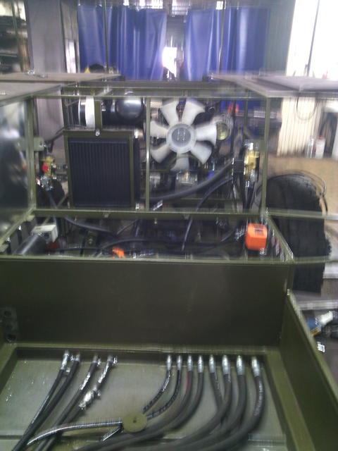

Кроме всей необычной системы поворотов и сохранения габаритов у этого аппарата очень мощная и разветвленная система гидравлики с 2 потоками - насос 8 см куб на 160 атм для сервисных гидроцилиндров и прочей мелочи и 22 см куб при 240 атм, который может свободно забрать всю Куботу 1500 турбо для всего остального.Кроме того, можно спарку насосов поставить 17+17 см куб для буровой или уж совсем каких то специфических дел типа привода сразу почвофрезы и гидроходоуменьшителя одновременно,например. Она позволяет пристроить не только гидровинт, но и дровокол, гидроэлектростанцию. сварку , приводной 2 или 4 колесный прицеп с различным гидрооборудованием,включая буровую установку, почвофрезу, ковш для очистки снега, заливатель переправ, любое навесное оборудование от небольших тракторов, а самое интересное-есть возможность присобачить через КОМ раздатки БТР 70-настоящий гидравлический ходоуменьшитель, как на серьезных тракторах и двигаться по любым сельхозделам со скоростями от 50 метров в час до 8 км в час на гидроходе с полной тягой около 2,5 тонн. И от 1.4 до 60 км в час на механической трансмиссии, с отключением гидродрохода,естественно.Причем реализовано все это относительно несложно.
Еще есть герметичный пол в пассажирском отсеке, а в моторном-просечка -для забора вентиляции.Радиатор стоит прямо на механическом вентиляторе двигателя,что есть хорошо, и у воздуха горячего и выхлопа свободный выход сзади.

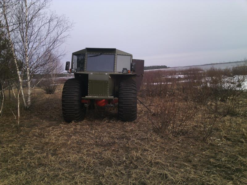

Поехала машинка, еще только учим ее ездить,надо ставить более объемные колеса,поскольку аппарат получился не самый легкий. Но исключительно удобный и комфортный. На А-трансах 1700х700 будет самое то! Гидравлика на винт пока тоже не работает как надо, потому расчетно не плывет пока.

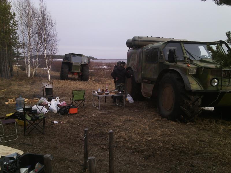

Ездили сегодня открывать сезон.Вода начала разливаться ,Обь пошла наконец-то,ну мы отметили это дело шулюмом из глухаря и лося.

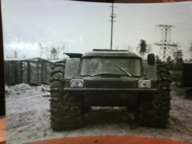

А это 89 год,б.Владимир сделал машину,называлась ПАРОВОЗ. У нее задний мост был поворотным, от газ 66 передний,но машина плохо держала дорогу,и ее быстро утилизировали. Движок был воздушного охлаждения дизель от РОБУРА.
Остались только фотки.
