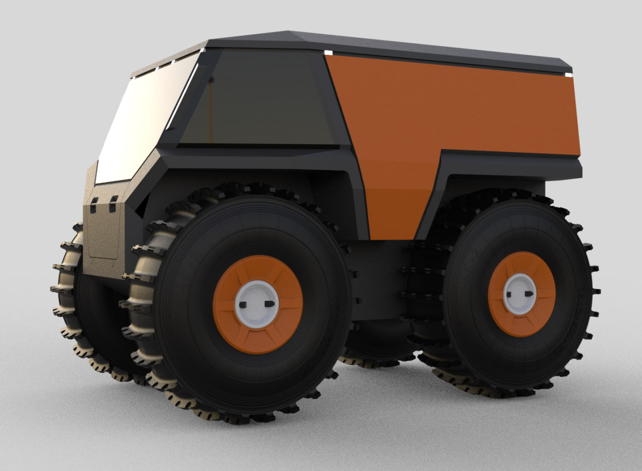

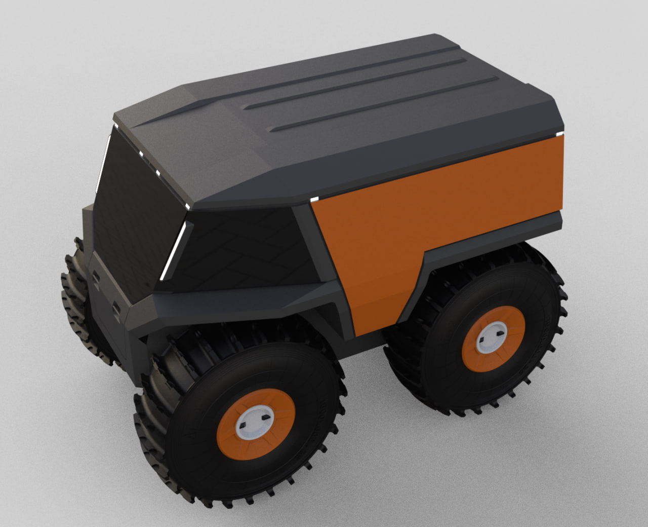

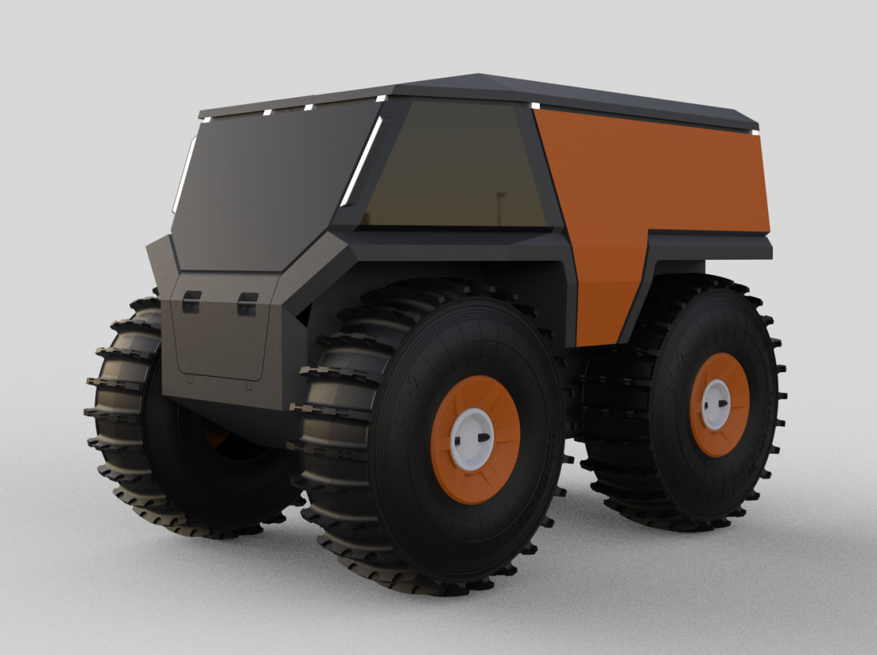

Надо просто разок прокатиться зимой по неезженой дороге, попрыгать с бензопилой и станет понятно , что передняя часть кузова должна быть такой , что бы деревья толщиной до 100 мм можно было либо переезжать , либо поднимать кузовом и пропускать по крыше.

В принципе это проектная работа останется на бумаге и будет небольшая 3D моделька. Поэтому в принципе можно моделировать как хочет автор.
Вообще же можно предположить что вездеход может быть красивым и в тоже время фунциональным. Цена вопроса будет значительно выше обычного вездехода, но можно допустить что его будут покупать толстосумы для которых дегежная состовляющея не так важна. Цена пром вездеходов и так не маленькая, а то что этот вездеход будет стоить на несколько миллионов дороже так это на любителя.

Т.е. половина того, что есть на рынке по таким дорогам ехать не сможет? Ведь много машин с багажниками, люстрами, доп атрибутикой

Не, коллаборации пока отложим. Мне нервные клетки еще нужны. Я очень много роликов Алексея пересмотрел на тему тромов, мне импонирует его видение и подход к конструкции, хотя и выглядит все это достаточно примитивно, но оно едет и едет хорошо, так что не мне тут судить. Из всех видео я понял, что там у автора есть своя идеология, куда внешний вид изделия не особо вписывается. Тут скорее надо идти к тем, кто тактик делает, потому что там есть реальный конкурент в виде тингер tf4, который реально харизмой подкупает. То что я делаю, это что-то вроде тренировки на кошках, возможность пошукать самому, принять какие-то решения, возможно не совсем удачные. Просто тут Александр Золотницкий писал, что меня никуда не возьму с моими рисовашками необдуманными, а с дизайнерами скорее наоборот: если ты смог сделать интересный концепт, значит с украшением реальной конструкции точно справишься.Hitek писал(а): ↑26 дек 2024, 23:55 Тему наверное еще можно и подкорректировать. Предлагаю вызов. Возьмите Тром-8. Коммерчески успешная, функциональная машина. Со "своеобразным" дизайном. Сделайте ее лучше. Представляете какой фурор будет на защите, когда сам автор рецензию напишет? А уж если чего-то в производстве применит!..

Возможно. Место под него есть. Если на внешку сильно не повлияет, то будет, а так вроде достаточно бесполезная вещь, как я слышал.
Вы опять картинку не приложили нормально.

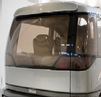

Опа !
Да , несколько не функционально но ново и ярко и аналогов в мире нет . Ну почти нет даже среди бусиков . Ет просто жопа машины с дверкой (вреде хэч бэк кажись) растянутая вверх примитивной программой . (спойлер сверху предатель ) Узнаваема может быть только колесами но явно другой и свой собственный проект а не долизывание углов . Я не крал ни чьих стараний и разработок и не трудился , просто взял и покозявил что под руку попалось .

Дизайн вездеходов
Спроси у тех кто раскорячился меж двух деревьев или как Гарагашьян вышибал боковую форточку в походе на восток .
В принципе тонкости типа зачем узкопрофильные колеса машине обычно дизайнеров не волнует . Наверное слишком много требований навалили .
