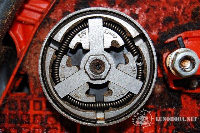

oleg 54 писал(а):можно поэксперементировать на легком вездеходе .
Вот я и хочу поэксперементировать на супер легком будущем снего-вездеходе - вариант 4-х гусеничного "турбостула".
Варианта два:
1. Двухстороняя конусная муфта сцепления
2. Центробежные муфты с подтормаживанием за наружный диаметр.
Второй вариант самый вкусный и по деньгам и конструктиву, но настораживает - хватит ли мощности мотора.
Ну и самый интересный вариант - регулируемый разрыв сцепления в самой центробежной муфте.
Вот над этим пока и работаю.
Может кто встречал подобную схему или описание ???

zika писал(а):Ну и самый интересный вариант - регулируемый разрыв сцепления в самой центробежной муфте.
Валерий не могли бы поподробнее описать принцип действия такого варианта. [:})
zika
Сообщения: 1019
Сообщение zika »
Принцип такой - механически сжимать саморасклинивающиеся грузики или колодки на крутящейся центробежной муфте - разрывая частично или полностью сцепление, без потери оборотов и мощности на валу.(Бортоприводной вариант)
Пока основная задача, как конструктивно и эффективно решить эту проблему - у меня она в стадии карандашных набросков.
С уважением Валерий
zika
Ой не знаю, не знаю... :no: Имхо, изначально порочный принцип. Ну не предназначены сцепления и фрикционы для режима длительной пробуксовки под нагрузкой. Много энергии будет выделяться на нём самом, спалишь его и всё. Они должны работать почти в "ключевом" режиме вкл-выкл с минимумом переходных режимов. Ну я так думаю... :oops:
zika
Сообщения: 1019
Сообщение zika »
Олег Икон писал(а):А приблизительный чертежик...
Муфта вот такая:
С уважением Валерий
