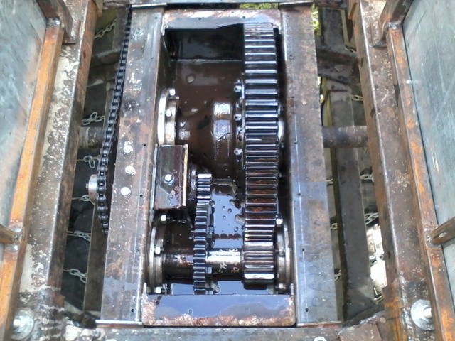

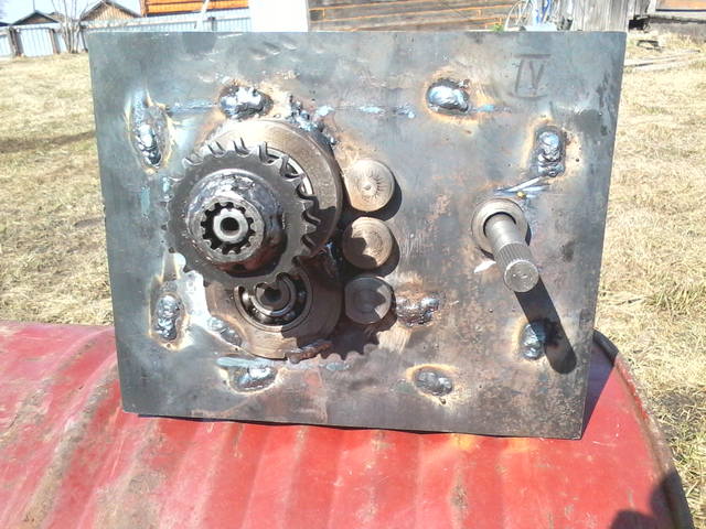

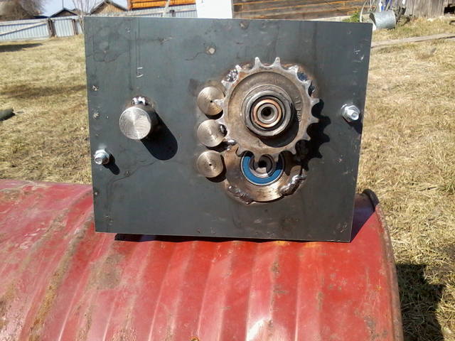

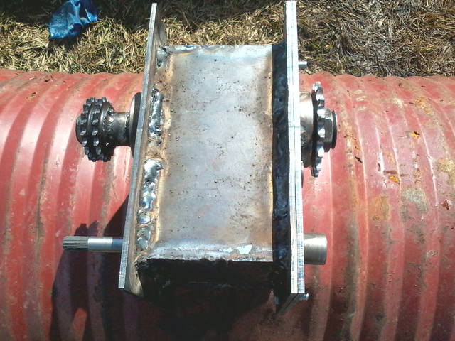

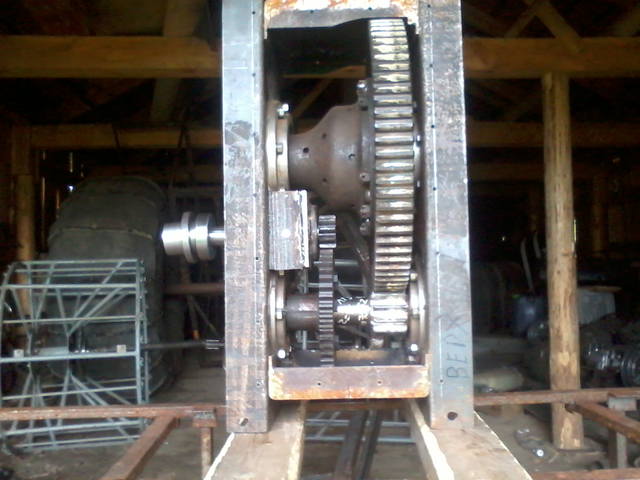

Геннадий Хаинов писал(а): 27 дек 2018, 02:52 При грамотном подходе (лучше с 3D моделированием и лазерной резкой) корпус редуктора вполне можно изготовить без координатно-расточного станка. Правда, нужен очень хороший сварщик, чтоб варил без поводок.
Корпус главного редуктора. Изготовлен в домашних условиях и ничего. Ездит вездеход.
А это самодельный корпус ижевской КПП. Пока полёт нормальный.

Петрович11 писал(а): 27 дек 2018, 10:11 Изготовлен в домашних условиях и ничего. Ездит вездеход.
И масло в нем есть ?
С уважением [:})
Петрович11
Сообщения: 936
Зарегистрирован: 22 сен 2012, 05:53
Откуда: ХМАО - Югра
Колесные редуктора или мосты?
Сообщение Петрович11 »
andyfix писал(а): 27 дек 2018, 14:37 И масло в нем есть ?
Ну так на фото видно. На действующем вездеходе снята верхняя крышка. Естественно, что и в ижевской КПП масло тоже есть.
