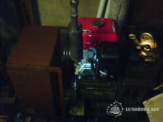

Сначала сделал классическойю компоновку
Потом переделал более компактно

Глядя на фото понимаю, что ты устал бороться с УДэшкой. На счет китайца я тоже задумывался, но смущает ресурс. Моя эксплуатация предпологает 16-18 часов в сутки, иногда 24 часа в течении 5-6 месяцев. На следущий год тоже самое. Соседи брали китайца(Лифан 6,5л.с.) поначалу всё хорошо было и нарадоваться не могли быстрому запуску, малому расходу и не высокой шумности. ТО по плану проводили, но через 6-7 месяцев постоянной эксплуатации радость ушла. Все показатели резко ухудшились, повысился расход и затруднился запуск. Появился осевой люфт коленвала (изначально он тоже присутствовал, но небольшой). По гарантии его не приняли (12 месяцев) сославшись на не правильную эксплуатацию и отсутствие сервисного обслуживания у дилера. Вскрытие показало износ ЦПГ и поршневых колец. Причем кольца заправлялись в цилиндр от руки не используя оправки для колец. Ремонт его в стоимость двух китайцев выливается, если хондовские чечки ставить. У дилеров говорят, что попался такой и мол мерседесы даже ломаются. А остальные типа отличные, предложили для этих целей 9.0 л.с. взять. УДэшки же при правильной эксплуатации и нормальном масле годами работают. Возможно я действительно крайний случай описал, но меня сильно всё это насторожило, а тут и УДэшка случаем подвернулась.

Нет не устал, просто она требует такого уровня переделок которые я на данном этапе не осилю. Хотя сейчас работает лучше чем в штатном варианте, но может и лучше, чувствую. А генератор у меня круглосуточно не работает, с этим расчетом и делалось. Если работает круглые сутки, то конечно УДшка предпочтительней.
