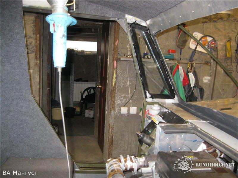

А мы потихоньку продолжаем.

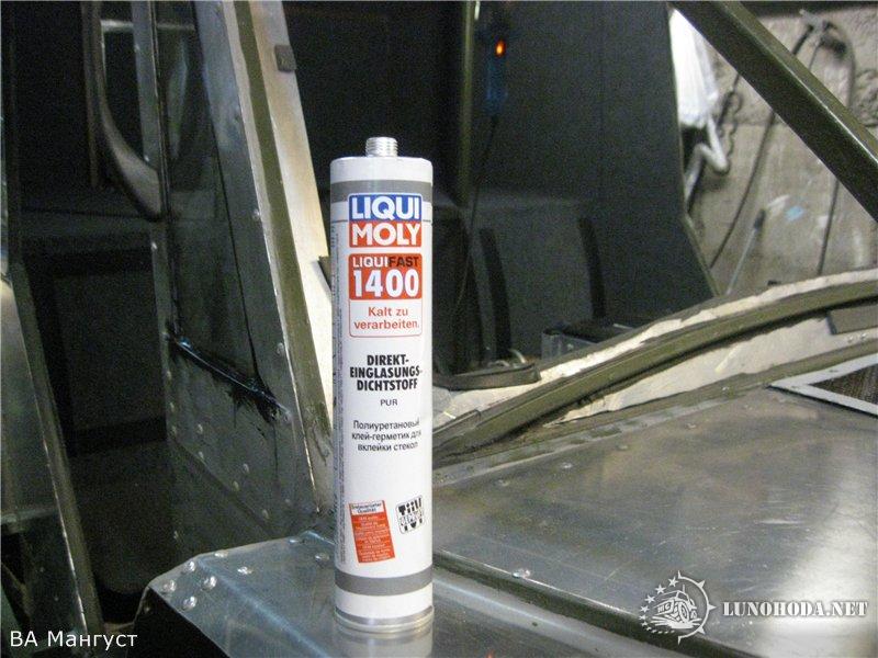

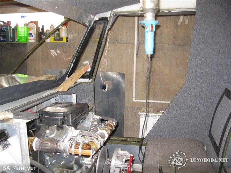

Вот начал вклеивать стекла.
Сначала боковые.
На ночь, для страховки подпираем палочкой, утром не оторвать.
Ни каких супер силиконовых дорожек и прочих выдумок.
Технология самая автомобильная, можно сказать дедовская.
Клей вот только получше беру.

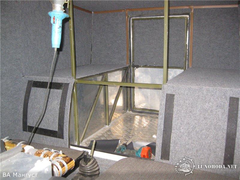

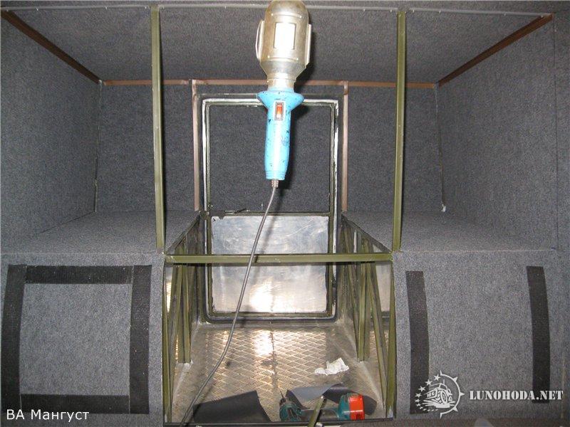

Салон обклеил сначала утеплителем мягким 20мм и сверху ковролин.
Надеюсь, будет тепло и тихо в дождь, ночевать в пампасах. 8P
Задняя дверь на обычном автомобильном резиновом уплотнении.
Боковые (дверные) проемы уже шьются. Добавлено вторым полотном маскитная сетка. :oops:
Этот М.сафари, по сравнению с предыдущем, можно будет считать люксовым.
Даже прикуриватель есть :)))

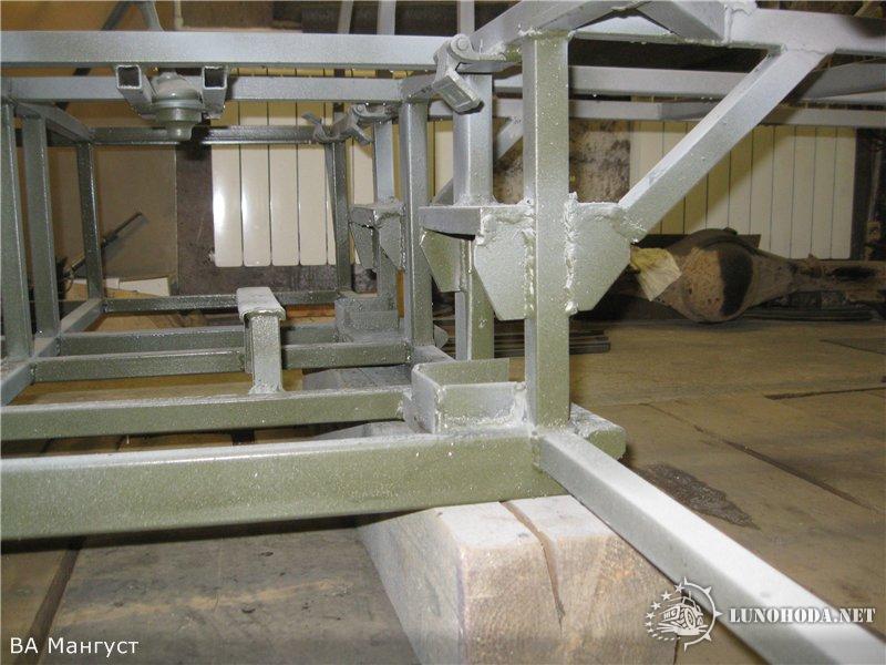

Игорь, пакАж крепления задних четверть элептичек к раме и на каком расстоянии меж собой (в ширину) закреплены, у меня есть некоторые мысли по этому, но твой вариант посмотрел бы [:})

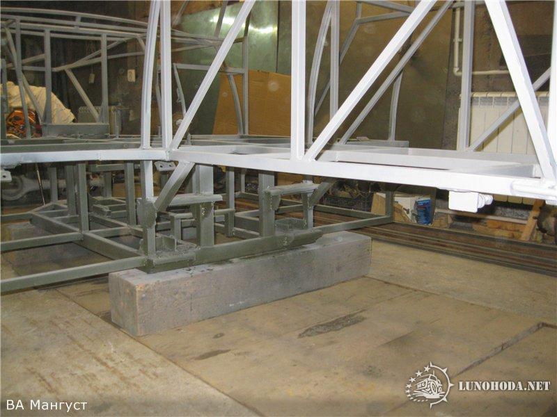

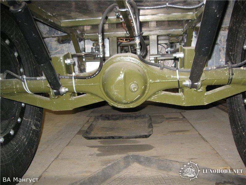

Самопал писал(а): Игорь, пакАж крепления задних четверть элептичек к раме и на каком расстоянии меж собой (в ширину) закреплены,
По центрам рессор 528мм.
Вот смотри из старых. Прижимаю пластиной из 10мм.
Это площадки на раме.
к мосту так:
Если что. пиши сфотаю.

Mongoose писал(а): Прижимаю пластиной из 10мм.
болтами насквозь через рессору и раму ?
всёж если будет возможность сфоткай с закреплёными рессорами, спасибо .

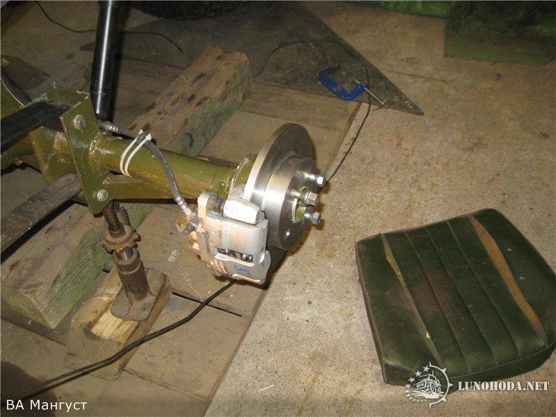

Mongoose писал(а): к мосту так:
не повело чулок при сварке ?

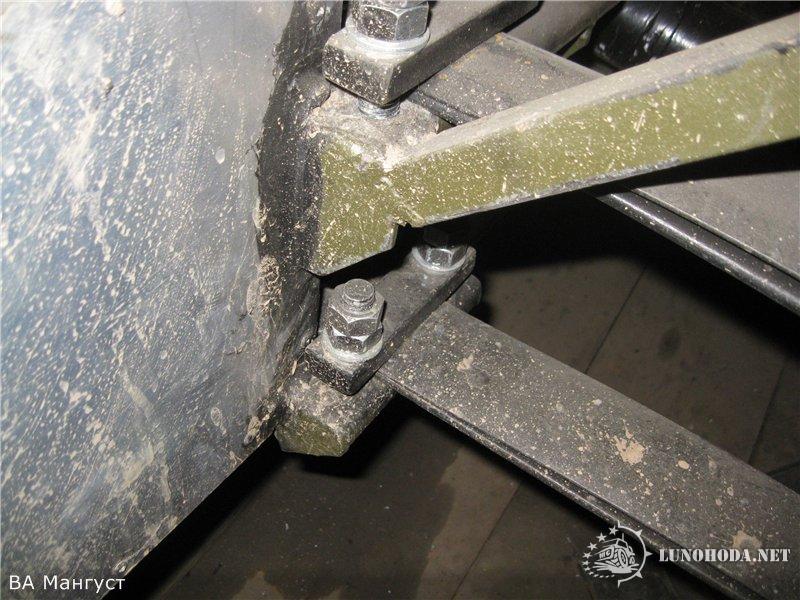

Самопал писал(а): болтами насквозь через рессору и раму ?
Да. Насквозь только центральные.
Лови. Пока не испачкал.
Не видно, но там впереди еще центральный насквозь. М16.
Раньше хватало М 12. Но после, как у одного нытика его сломало, ставлю М16.
Самопал писал(а): всёж если будет возможность сфоткай с закреплёными рессорами, спасибо
Видно 7
Самопал писал(а): не повело чулок при сварке ?
Чисто зрительно нет. Снизу усилил.
Но не промерял.

Если надумаешь делать подобное, то особое внимание удели длине рессоры (плечам.)
Колеса то у тя по более будут.
А то можно получить в заделке рамы один большой кусок железа из рессор.
И прощай тогда всякая экономия веса.

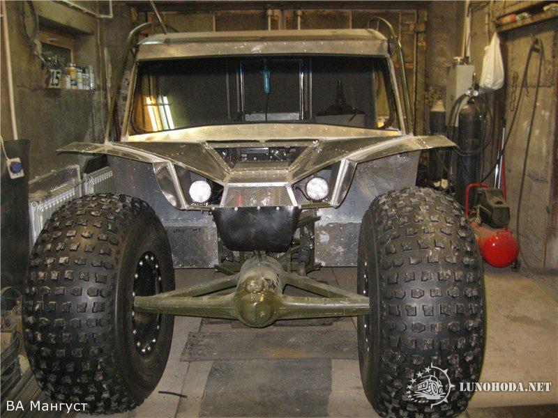

Вклеил.
С лобовым, правильней ветровым, смотрится фейс законченно.
Ждем погоды что бы испачкать в наш любимый хаки и........
И плавно переходим к следующему.
Но это уже будет другая тема.
