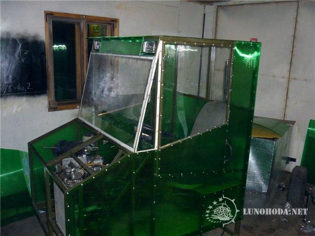

uvat
У тебя оргстекло или поликарбонат, как оно себя ведёт есть какая нибудь статистика?
Не думал делать заднюю будку(домик) из Сэндвич Панелей?

gudvin писал(а):uvat
На фотке рулевой наконечник потемневший, грел что-ли. Я на Луазе тоже наконечники разгибал и тяги сваривал :shock: , пока с асфальта на 50км/ч в лес не уехал :stop:
Я делал оргстекло(на лобовое), очень нежное, я лично ломал в буреломах.
Лучше монолитный поликарбонат, но он дороже.
Можно заднюю будку сделать и из сэндвич панелей, это вопрос бюджета и если зимой кататься.
Рулевой наконечник грел, чтоб немножко правильную траекторию придать, поломок по рулевому не было ни разу, только крепёжные болты(2 шт.по 8мм) срезало у человека в Иркутске(мож не протянуты были). [:})

uvat
Дак у тебя поликарбонат, какой толщины 2 или 4мм?
Сэндвич дорогое удовольствие, хотя смотря какого размера домик.

uvat
Сообщения: 5440
Откуда: Омск
Сообщение uvat »

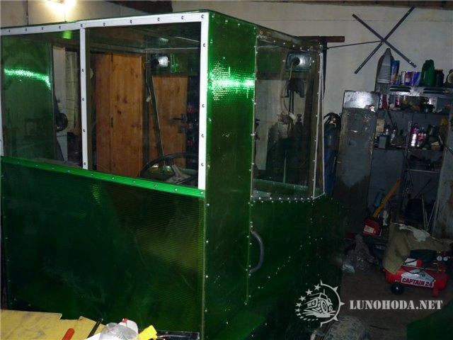

На задней тележке поликарбонат сотовый 4 мм (2300 руб.)
На кибитку ушёл лист целиком. [:})

На лобовом стекле поликарбонат какой толщины?
Датчик 1 , температуру смотрел по прибору, включение на 90 и выключение на 80.
На последнем каракате лобовое не ставил.
Монолитный поликарбонат ещё не ставил.

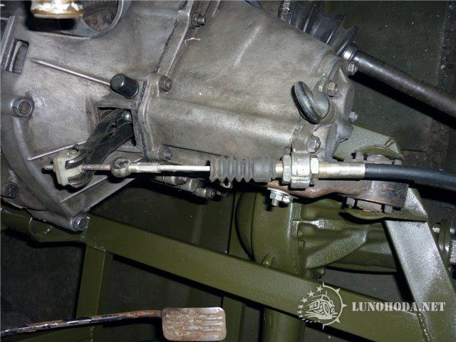

Изготовил трос сцепления из тросика ручника Газ-3302
Механизм переключения передач сделан из рулевых наконечников Ваз и Рычага от Классики.

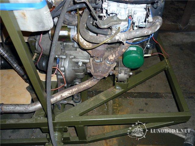

Перекромсал коллектор

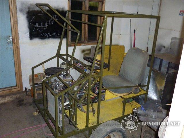

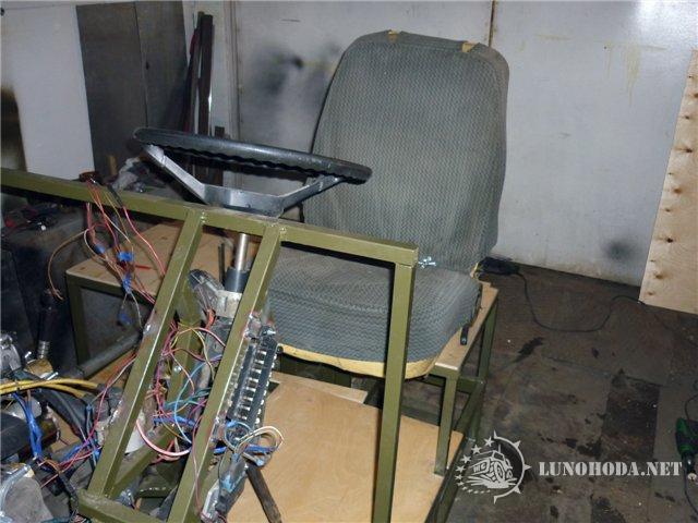

Рабочее место водителя

Поставил "стеклопакеты", а то на улице мороз :)))

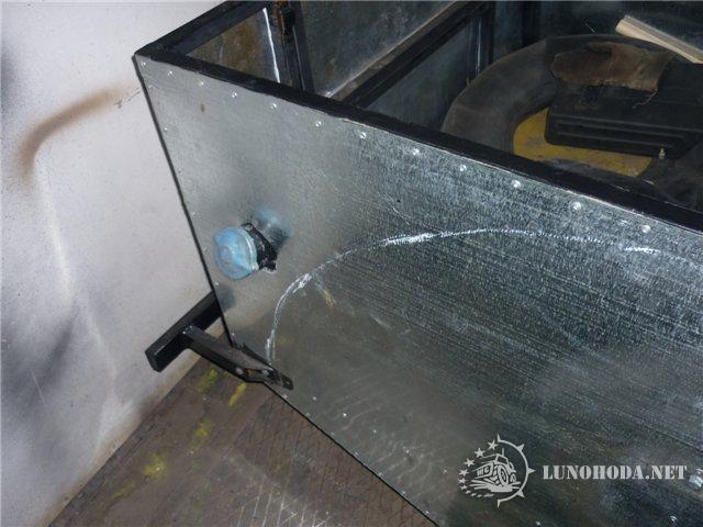

Бензобак на задней тележке примостил.
В качестве заборника бензина, врезал всё от снегохода буран.
