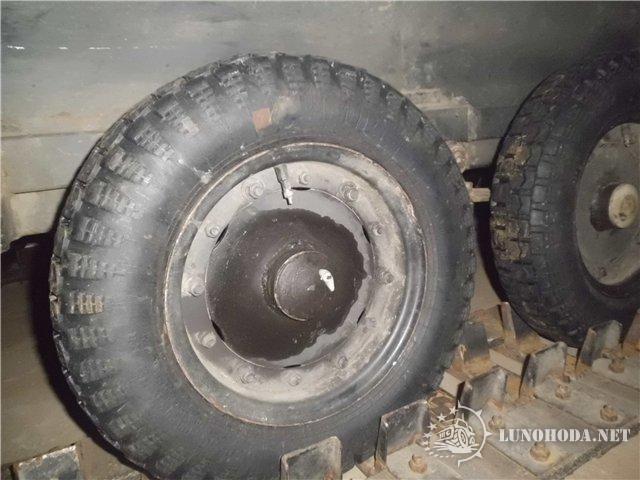

isupov_alexandr писал(а):Диаметр оси мне кажется маловат
Да полностью согласен. Пока ждал от тебя ответа сходил разобрал одно колесо (диск из двух половинок) .
Приданой конструкции узла подшипников не возможно обеспечить защиту от воды.Для содовой тачки пойдет а для вездехода нет. Да и конструкция подшипников не гуд.

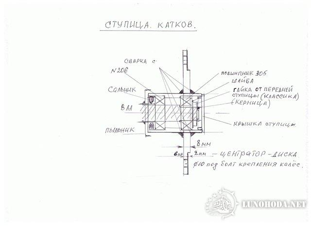

Я тебе писал выше : Колеса получил замерил: 410*110 мм. Ширина ступицы по наружным краям подшипников 66 мм диаметр оси 25 мм. Сделано в Китае на вид добротно.isupov_alexandr писал(а):Если можно то сбрось фото колес
Как считаешь есть ли смысл делать другую ступицу катков. Скинь маил пришлю фото.Радикал не дает.
