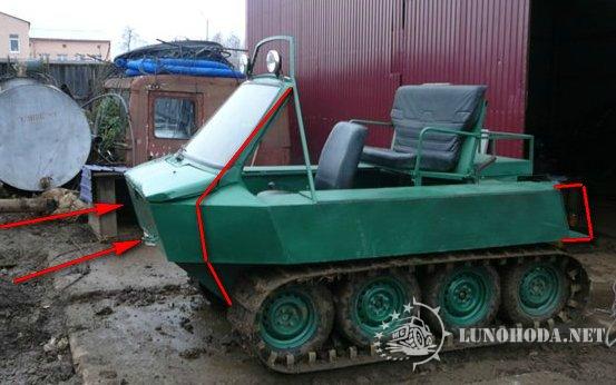

Винт и руль выдержали все испытания(Удивительно) и те, что еще не показал. Кожух прекрасно выдерживает вес вездехода, все, что наматывалось на винт , как правило отваливалось само, правда один раз трава на винте некоторое время снизила скорость на плаву но он очистился сам. Еще, гусеницы сзади выступают и винт с кожухом находится практически полностью между ними, а руль имеет возможность свободно поворачиваться.

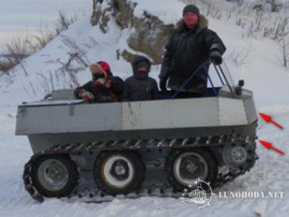

Все по порядку, ватерлиния точно совпала с расчетной, лодка в этом положении вытесняет 880 л. воды. Как могут плавать Вазовские колеса, не знаю в воду не бросал, думаю примерно 0 плавучести, плюс водитель и пассажир, 160- 200кг. разницы особой в осадке не заметил, получаем грубо 600-650 кг. вездеход, плюс колеса.
Все это очень грубо, нужно где то взвесить.
Сделать объемы непотопляемости 700-800 л. на таком маленьком корабле нереально, стоит стационарная помпа (насос тосольный от Газели), включается кнопкой.

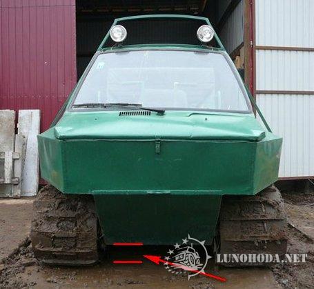

Передняя выступающая часть кузова играет роль лыжи, и повышает взбираемость вездехода, компенсируя частично отсутствующий передний угол атаки гусеницы и малую длину вездехода, а так же заход в воду с крутого берега, все это просматривается на нескольких видиках.
Дорожный просвет 200 мм., не много, но при ширине гусениц по 0.5м, и ширине внутренней части днища всего 0.7м. демонстрирует не плохую геометрическую проходимость(если оценивать ее новомодно вписанной дугой).
К тому же не большой дорожный просвет не дает вездеходу заваливаться в глубокие колеи, как правило он идет одной гусеницей по середине колеи, днище опирается о ее край, а вторая гусеница работает торцом, выходит из такого положения очень легко.
А теперь продолжу рассказывать про испытания.

хмм, а мне наоборот показалось на видиках сто эта лыжа мешает..remix59 писал(а):

И о наших вчерашних покатушках с Создателем(Сашей).
Для выезда из двора пришлось сделать задний выход, чтоб не царапать гусянками передний.
Ну и сразу поехали поплавать, это стало самым любимым аттракционом.
На этом видео хорошо видно, как мешают плавать полностью погруженные гусеницы. Лучше их отключать.
А на борту находиться очень комфортно, можно стоять снимать во все стороны, кидать спиннинг, вездеход очень устойчив и с одним и с полным комплектом на борту.
