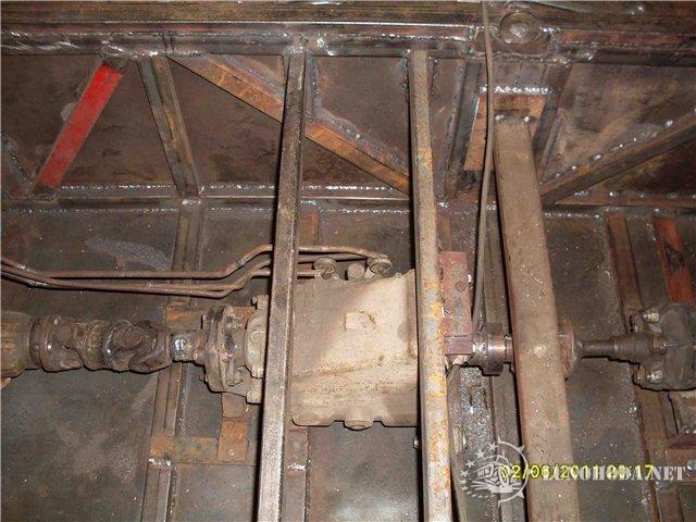

Здравствуйте Ув.форумчане! Требуется совет . У меня , на Барсике , после последних покатушек в болоте, произошел разрыв демпфирующей резиновой муфты на втором кардане (самом нагруженном,т.к. он соединяет мост и "раздатку")Было мнение, что этот резиновый бублик не выдержал нагрузок на вращение, или он испытывал помимо нагрузок на вращение и изгибающие нагрузки, на которые он не рассчитан. Сначала я тоже так подумал. Но у меня возникла еще одна мысль. Дело в том, что этот кардан собран без шлицевого удлинителя- целым, не имеющим возможность менять свою длину. "Раздатка у меня закреплена на 5 очень жестких сайлентблоках от реактивных тяг жигулевского моста, и почти не двигается(во всяком случае, я не смог ее пошевелить даже ломом). Расстояние от "раздатки" до моста, как мне кажется-неизменно. Но может под нагрузками оно(расстояние)изменяется?И если так, то может быть новый кардан нужно делать сочлененным на шлицах? Выдержит ли шлицевое соединение такие нагрузки? Я уже сделал новый, более длинный кардан, взаман старого,заменил резиновый бублик на стальной, и даже поставил его. Так для установки ,пришлось раздатку снять с трех из пяти опор, иначе новый кардан не вбить. Вот тут у меня и зародились сомнения. К слову, первый кардан у меня сочлененный и он не пострадал. Разрешите мои сомнения.

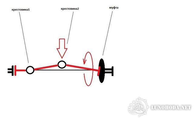

ПисАл тебе уже, у тебя три шарнира на одном валу. При вращении это будет напоминать раскрученную скакалку. Средний шарнир центробежной силой будет выбрасываться наружу, а крайние ему это позволят. Один из "крайних" - муфта. Она при этом будет испытывать(испытывала) чрезмерные изгибающие нагрузки. От этой "скакалки" и вибрации. Если не понятно на словах, нарисую картинку.
В данной ситуации, я бы развернул мост и коробку так, чтобы углы у кардана были минимальны и оставил бы карданный шарнир у моста и муфту у коробки, а средний карданный шарнир бы выкинул. Имхо.
Полностью согласен, на кардане имеются три шарнира, при вращении средний будет отклоняться от оси и усиливать вибрацию, вплоть до разрушения того, что окажется слабее.
