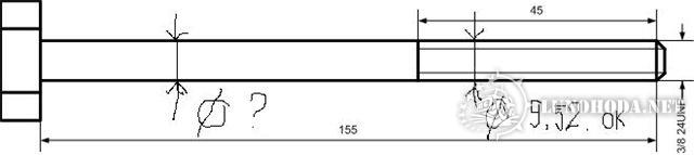

Вуаля! :oops:
Не знаю, какой должна получиться головка болта... Думаю - на 17 или 19 должна быть???

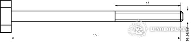

Ок . Есть вопрос какой диаметр самого болта без резьбы .Изображение
Лерок на такое нет ! Я как возникла эта прабл у меня ,то поехал в волшебный магазин (Есть всё :метчики ,плашки ,сверла ,развертки Фрезы ....и тд .покупал я там как то метчики дюймовые конусные это для систем с высоким давлением ) А там нету и не было !!!
А нарезать легко : делаешь диам. где то 9.48...9.50 и дальше ставишь на станке шаг резьбы 24 нитки на дюйм и всё :ok:
Делать буду штуки три четыре ...Вдруг пригодится :)))
