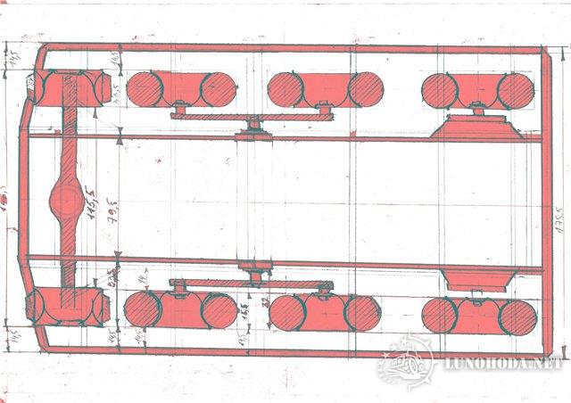

Алексею Калинину Эскиз №2

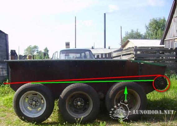

Мысли на счёт звёздочки...
Юкон писал что при наезде передними колесами на склон, они приподнимались вверх и корпус упирался в горку...
Алексею Калинин писал что такого не наблюдает, т.к. гуся не даёт приподняться вверх, тоесть выступает в роли пружины..
Вывод: для вездеходов такой компановки, верхняя часть звёздочки должна быть на уровне верхней части колеса, что бы не было зазора для свободного хода качалки...
Я правельно мыслю??
С другой стороны создатся большее сопративление качению, если гуся плотно лежит на катках сверху и снизу... @=

Алексей Калинин Рассматривал фото ведущей звезды Вашего вездехода. У меня создалось впечатление, что колесный диск звезды расшит- увеличен по ширине за счет обваривания более широкой лентой. Если не трудно, сообщи размеры использованного диска в см и ширину обвертки в см, а также , каково расстояние между клыками на траке в см. Заранее Спасибо.

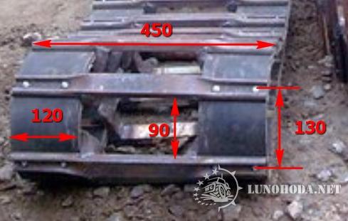

Хотелось узнать длину и ширину транспортёрной ленты на гусянке.Длина трака 450мм,а растояние между клыками у основания?

Михаил Стефан писал(а):Хотелось узнать длину и ширину транспортёрной ленты на гусянке.Длина трака 450мм,а растояние между клыками у основания?
Длина транспортерки 5,6м плюс нахлест 100мм, ширина 120мм, толшина13мм.
Растояние между клыками у основания 155мм, наклон клыка 110 градусов, высота 70мм, растояние между траками 90мм.

Aviator писал(а):Алексей Калинин Рассматривал фото ведущей звезды Вашего вездехода. У меня создалось впечатление, что колесный диск звезды расшит- увеличен по ширине за счет обваривания более широкой лентой. Если не трудно, сообщи размеры использованного диска в см и ширину обвертки в см, а также , каково расстояние между клыками на траке в см
Диск обычный R13 обернут листовым металом 2мм, ширина звездочки 145мм, растояние между траками 90мм.

Алексей Калинин
а расстояние между центрами траков 130 мм??
