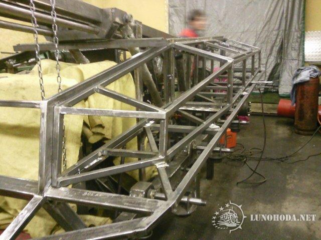

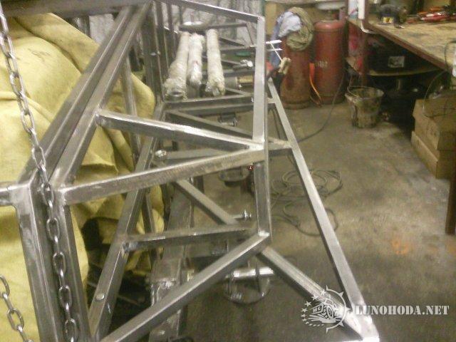

Кстати фот пара новых фото
Завершили Систему перекоса.Начали потихоньку обшивать кузовню)

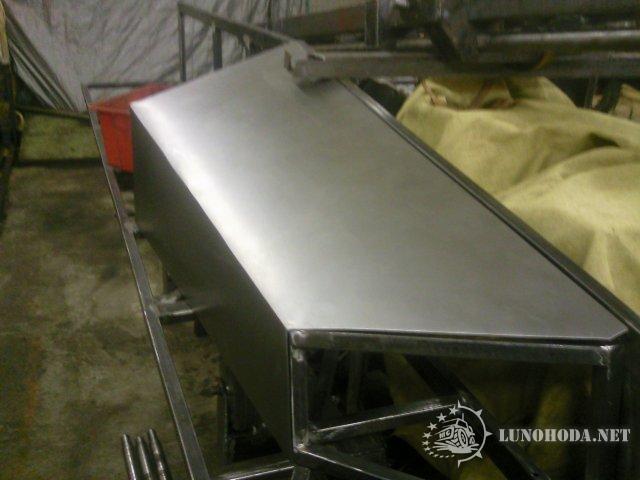

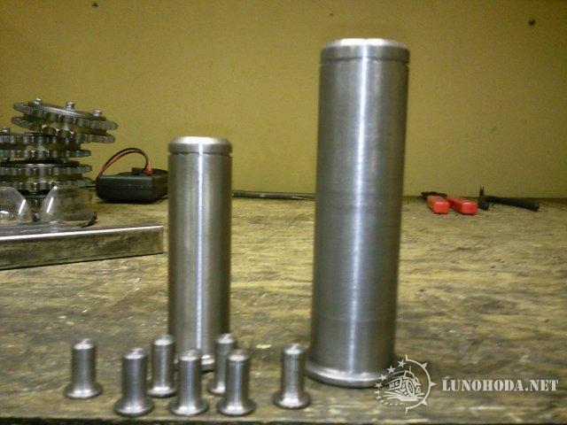

Так пара фоток для Апа))
кузовня в процессе изготовления
будут яшики под всякую мелочёвку
Раскроили и сварили маслобак. Отверстия под заливную горловину и сбросовый фильтр и фитинги забора и краник слива масла на дне. Зашлифовали. 2 шт по 50литров)
Оба на своём месте (вид сверху)
ну и так семья осей) Папа мама много детей)
