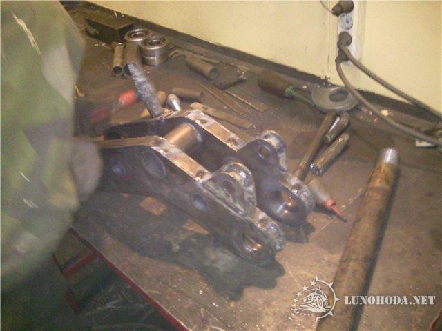

Сборка сварного рычага из 26 частей)
после Сварки и шлифовки он готов(сталось вставить подшипники и покрасить) точнее все 6 готовы)

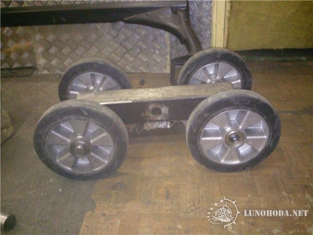

Далее балансир подвески. Собран Сварен и зашлифован:
Он же уже с колёсиками)) (1 колёсико выдерживает 500кг.)
всего на Шасии их 24) по 4 на балансир))

KiraY, колесики опорные из аллюминия? Где такие берете? [:})

Oleg писал(а):KiraY, колесики опорные из аллюминия? Где такие берете? [:})
Совершенно верно Алюм накатаная резина на подшипниках качения.
если дестительно интересует могу порытся в счётах поглядеть где брали.

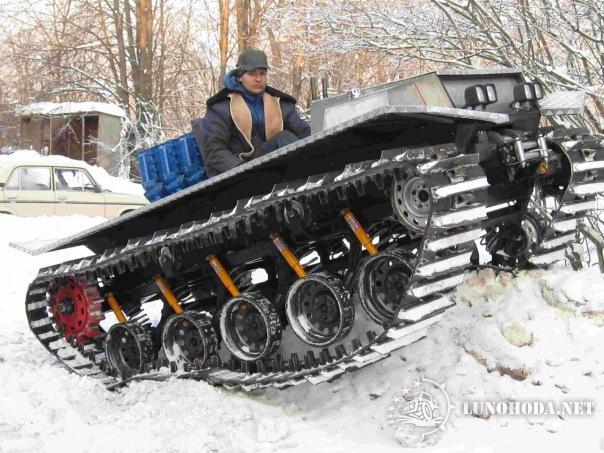

вот пара предидуших вариантов готовое шасси с установленым на него компресоором
конкретно по шасси:
Двигатель ВАЗ 21083 1.5 карб))
Система поворота: Дифференциальная (оч торопились с постройкой сейчас переделываем на бортовые фрикционы собсвенной разработки)
Вес около 1500кг
Клиренс 350мм
Успешно обкатан в Горах Кавказа))
Если что интересует спрашивайте.с удовольствием отвечю,и послушаю ваши мнения)

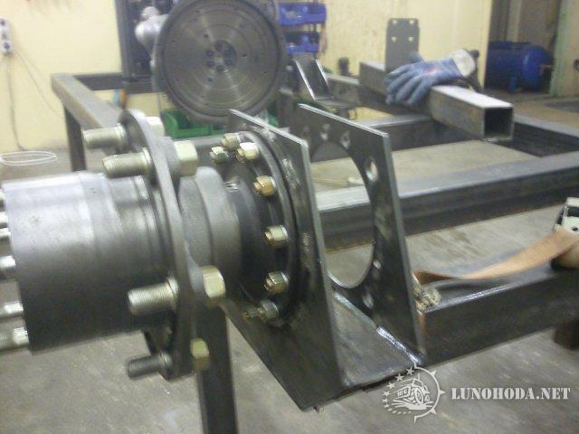

А привод какой , гидростатический или объёмный ? Судя по кронштейну и диаметру звезды , г.мотор высокомоментный ..
Нельзя ли краткое описание , с марками , если не секрет ?

KiraY
судя по фото гусеница не натянута ? Каток обратно то попадал на свое место при таких буграх ?

Serge писал(а):KiraY
ДА совершенно верно гусенецы ненатянуты по причине што шасси ток выехало из бокса и гусенецы должна растянутся)) потом после обкатки гусенецы опять натягивают и всё чики пуки)
Каток естественно попадал обратно ето даже несчитается препятствием)))
